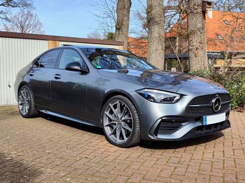

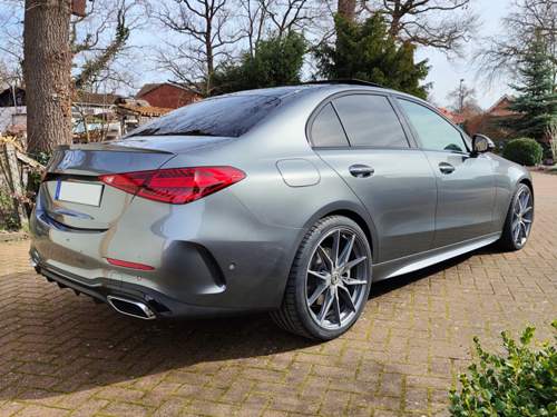

So, Felgen endgültig montiert und auch die Nabenkappen drauf. Nächste Woche kommen Mercedes Deckel dafür, dann dürfte das nochmal schmucker aussehen.
Der Fahrkomfort ist übrigens aus meiner Sicht unverändert. Nix mit hartem Gehoppel.
Spannend ist, dass auch der Verbrauch gleich geblieben ist. Aber klar, die Breite ist fast die gleiche wie Original und die Schmidt Felgen sind immer sehr gewichtsoptimiert. Kenne ich auch von meinem Roadster, da waren 20" Schmidt sogar leichter als 18" Original.
Optisch könnte er eine Nuance tiefer. Interessant: bei KW gibt es ein (sackteures) Gewindefahrwerk und bei Eibach einen günstigen Satz Federn, beides mit TÜV und Umbaukit für die luftgefederte Hinterachse. Jetzt bin ich hinh und hergerissen... Erstmal ein paar Wochen wirken lassen.
...und so schaut's dann aus!

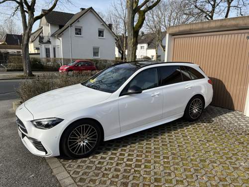

Die Räder gefallen mir sehr gut. Ich habe mein T-Model am Samstag abgeholt und stehe derzeit vor der gleichen Problematik. Ich habe mich auch bereits an die Firma Felgen Schmidt gewandt, dort aber eine Absage bekommen. Gibt es eventuell noch Details zu den Felgen? Ich habe auch schon eine PN an qphalanx gesendet.
@botti44 schrieb am 28. März 2023 um 23:31:30 Uhr:
Sorry, ich habs total übersehen. Maße wie etwas zuvor angegeben:
VA 245/30/20 auf 8,5x20
HA 265/35/20 auf 9,5x20
So hast du noch passende Traglasten auf den Reifen. Die genauen ET sollten aber insbesondere an der HA bei dir nochmal separat ausgemessen werden, das T-Modell ist eventuell anders aufgebaut als meine Limousine.
Seitens Schmidt gibt es erstmal Standard Antworten. Per se geht erstmal einiges nicht, da muss man in die Einzelbetrachtung gehen, das Fahrzeug nochmal verwiegen und einen TÜVer organisieren, der auf all das auch Bock hat. Am Ende ist es legal, sicher und passgenau, aber in DE machen viele halt am liebsten nur, was einfach ist.

Ich bin noch auf einen Haken gestossen in den letzten Wochen.
Vorab: es gibt mit der Rad/Reifen Kombination keine Probleme mit Traglast oder sonstwas. Auf der HA ist der Durchmesser allerdings 5% höher als Serie. Der Wagen nimmt die Geschwindigkeit von der VA, so dass das kein Problem ist. Per GPS kontrolliert: Tacho zeigt sehr geringfügig mehr an als gefahren wird, genau wie Serie. VA ist auch praktisch gleich.
Das 'Aber': der Wagen erkennt den falschen Abrollumfang an der HA und legt das als Fehlercode ab. Allerdings für den Fahrer unsichtbar. Kam jetzt erst zur Inspektion raus.
Parallel fällt bei mir aktuell selten und irrational der aktive Spurhalteassistent aus. Manchmal geht es 500km gut, dann tritt es wieder mehrfach hintereinander auf. Mercedes sagt jetzt: liegt an dem Nicht-Mercedes Radsatz auf der HA. Der Zusammenhang ist völlig unlogisch, aber scheint zu existieren.
Bevor das nicht sauber geklärt ist, möchte ich noch keine Empfehlung aussprechen. Mein Kontakt ist eine kleine, sehr spezialisierte Werkstatt, die bei solchen Elektronik Themen an ihre Grenzen stösst. Ich bin aktuell mit einer Firma in Kontakt zwecks Änderung des Abrollumfangs in den Untiefen der Software.
