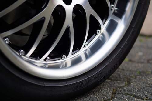

Ein Felgenbett und dessen Tiefe hat ABSOLUT GAR NICHTS mit der Einpresstiefe zu tun. Wenn du zwischen den Begriffen Einpresstiefe und Felgenbetttiefe keinen Unterschied siehst, dann zeigt das nur, dass du absolut Null Ahnung hast, über was du hier eigentlich schreibst und um was es hier wirklich geht.
Anbei ein Bild von einem Felgenbett. Was hat dessen Tiefe nun mit der Einpresstiefe zu tun? 🙄
Tiefbettfelge
