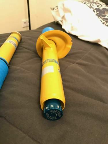

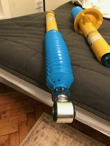

Ja Zug und Druckstufe 10 Fach verstellbar aber manuell.
Wie kann man sich das genau vorstellen, mußte jedesmal vor der Fahrt alle 4 Dämpfer manuell einstellen oder wie?
Ja also wie bei jedem verstellbaren Dämpfer. Da gibt es ein Rädchen an jedem Dämpfer welches man verstellen kann. Das geht aber gut Blind, weil der Widerstand wächst je härter der Dämpfer eingestellt wird.
Quasi ein Bilstein B16 nur ohne Gewinde
Da müßten eigentlich zwei rädchen pro dämpfer sein, bzw hat man oben an der kolbenstange was zum drehen und unten am dämpfer ein rädchen.
Ich kenn das noch von den spax und koni dämpfer, da konnte ich von oben mit einem aufsatz auf der kolbenstange die zugstufe verstellen.
Ne geht nur in Kombination. Sind einfach 10 Stufen. 1 ist weich 10 ist hart. Dämpfer kamen heute an. Der unterschied ist schon extrem. Bei 10 lässt sich der Dämpfer kaum eindrücken und bei 1 geht es echt leicht. Bin schon auf das Ergebnis gespannt.
Ach du hast die dinger schon zuhause?
Poste mal ein bild 🙂
Ja kamen gestern an. Bzw gestern kam alles an 🙂
Img-4552
Img-4553
Schick schick 🙂

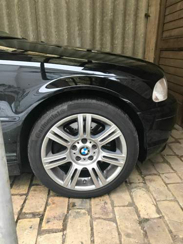

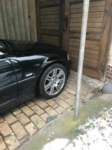

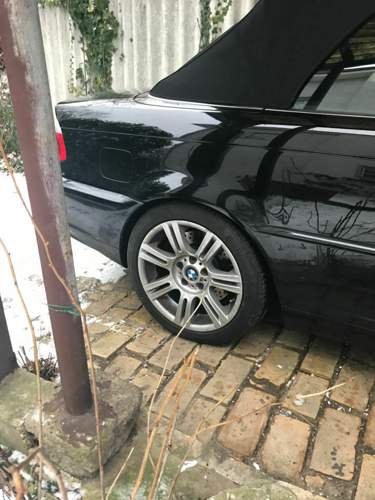

Habe gestern alles verbaut und bin sehr zufrieden. Der Wagen ist jetzt 1 bis 1,5 cm höher als mit dem Eibach Pro Kit. Das Dämpfersetup hab ich erstmal auf 1, also sehr weich gestellt. Vom Fahren her spüre ich eine deutliche Verbesserung speziell bei unebenen Straße, wo der Dämpfer vorher gefühlt hart durchgeschlagen hat bzw die Feder wegen der progressiven Abstimmung sehr hart wurde, stellt sich jetzt eher ein gemütliches Gleiten ein. Der Dämpfer hat einen größeren Arbeitsbereich und das wirkt sich positiv aus.
Auch die Geräuschkulisse des Cabrios ist leiser geworden weil die Karosserie nicht mehr so stark arbeitet. Bei anderen Karosserieformen ist es nicht so störend aber beim Cabrio ist es doch sehr angenehm. Die Kurvenlage ist dank der M Federn immer noch sehr gut.
Ich war heute bei er Spureinstellung und endlich kann der Sturz wieder perfekt eingestellt werden, was bei der Tieferlegung nicht mehr möglich war.
Anbei Bilder:
Img-4605
Img-4606
Img-4607
Ist doch super wenn es dir jetzt gefällt. Optisch wäre er mir allerdings etwas zu hoch. Aber das ist ja zum Glück Geschmackssache ;-)
