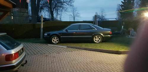

Mein A8 Bj 95 AAH Quattro mit Anhängerkupplung hängt hinten runter wie's böse. Sieht echt schrecklich aus, ich vermute das einer meiner Vorgänger die abnehmbare AHK nachgerüstet hat, ohne das Fahrwerk anzupassen.
Welche Federn gehören da original rein?
Ich hätte den A8 gern höher, ohne an Komfort zu verlieren. Gern darf er auch etwas höher als original sein.
Kann ich da einfach welche vom 4.2er reinbauen? Passt das?
Auf was muss ich achten?
Danke schon mal
