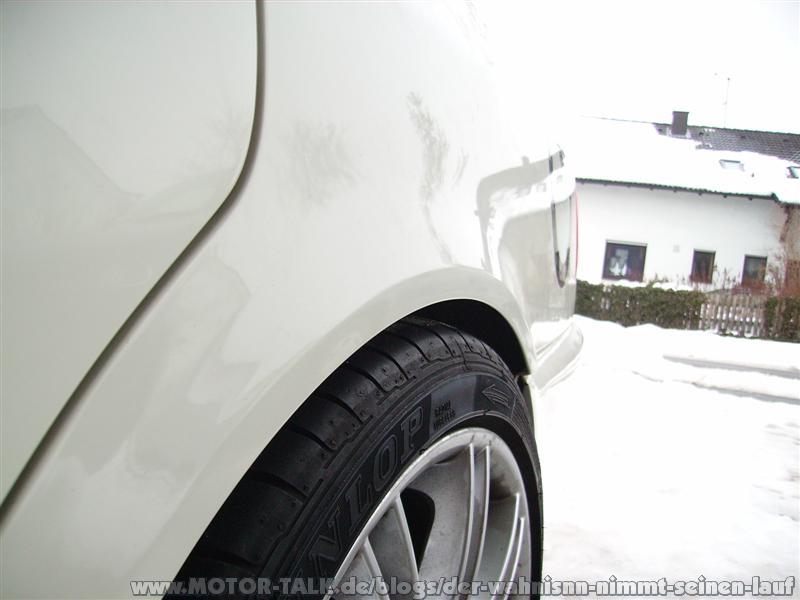

So HIER mal ein Bild von 8x18" Et 20 mit 225er Reifen.
Das ist nach außen hin schon sehr sehr hart an der Grenze.
Also ohne was am Radhaus zumachen geht nicht mehr 😉
P.S. ich weiß die Felgen sind dreckig 😉

Nochmal das auf dem Bild ist das Extrem mit einer ET von 20 und einer Tieferlegung von gut 60-70mm
Mit Et 35 stehen die Reifen dementsprechend näher drin.
Aber wenn du die Gelegenheit hast montiere dir doch die Reifen einfach mal 😉 dann siehst du schon
