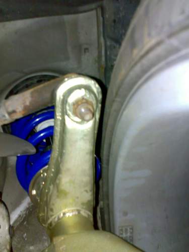

ET 20 geht hinten sehr gernzwertig 😉 fahre ich ja.
Vorne ist es zu Brutal.
Anbei mal ein BIld mit vorne ET 20 und ET 35.
Dass denke ich sollte soweit alles erklären
Achja Reifen 225/40 auf 8x18" Felge
ET20 vorne
ET35 vorne

Hallo Maxl, ...wenn ich das Foto richtig einschätze, ist vorn bei ET35 dann auch ziemlich das Ende der Fahnenstange erreicht...
Fährst du tatsächlich 2 unterschiedliche Felgensätze? oder hast du hinten 15er Spurplatten?
Ich fahre hinten 15mm Spurplatten.
Jop bei ET 35 ist es eng...

Nein, so wie ich Maxl verstanden habe, fährt er rundum ein und dieselben Felgen mit ET35.
Hinten aber zusätzlich mit 15er Spurplatten und damit erreicht er ja ET20.

Naja ET 20 Vorne hast du ja oben auf nem Bild gesehen.
Steht Über aber sollte mit Originalfahrwerk machbar sein.
ET 32 ist locker drin.
Aber am besten ist der allgemeine Erfahrungswert ET 35 🙂
