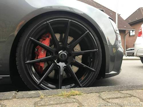

Ich möchte dir ja nicht zu nahe treten aber das du die ate ceramic mit gelochten Scheiben fährst ist absoluter Mist. Die ate ceramic bilden von Haus aus einen Film zwischen Bremsscheibe und Klotz. Daher rät sogar ate selbst die ate ceramic nicht mit gelochten Scheiben zu fahren da such der Film dann nicht gleichmäßig auf der Scheibe verteilen kann. Nur mal so zur Info.

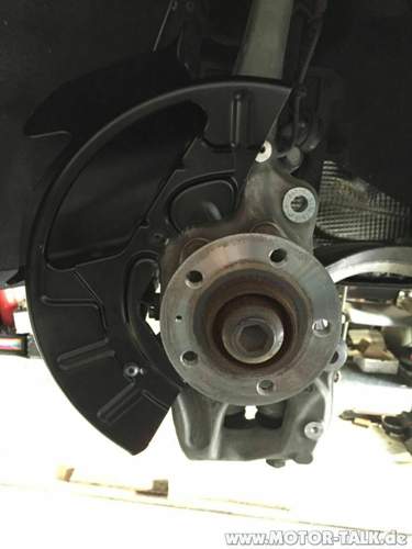

Das Luftleitblech vom Phaeton wir ja hier öfter als Problemloser zur besseren Kühlung beworben. Wenn man sich dann mal die Bilder anschaut wie an diesem Blech herumgeschnitzt wird damit es halbwegs passt sage ich nein Danke.
Irgendwo hier im Forum hatte ich mal Bilder der montierten Phaetonteile gesehen und musste doch etwas schmunzeln.
Die waren nämlich mit der Luftschaufel nach oben montiert....was mal überhaupt keine Wirkung mehr erzielt, da so weit im Radhaus versteckt kein vernünftiger Luftstrom mehr herrscht.😁
Da wurde dann auch geschrieben, dass es anders nicht geht, also kann man sich das Geld auch sparen.

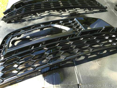

Nicht ganz richtig - die Position der Phaeton-Ankerbleche ist sicher nicht ideal,
aber mit den Radhausschalen vom RS5 (die haben Lüftungsschlitze) und "offenen"
Neblergittern bringen sie sehr wohl eine spürbar bessere Kühlung

So war's, genau.
Aber ohne weitere Veränderungen sind sie eben nutzlos.
Gegen eine Bremsbelüftung wie beim RS spricht in meinen Augen nix. Das schaut dann aber mit der Luftführung doch noch etwas anders aus.
Sind eigentlich Kanäle von der Front zur radhausschale vorhanden beim rs5 oder ist das nur der offene wabengitter vorne und das gitter in der radhausschale?

Die Schlitze in der Radhausschale dienen normalerweise der Motorraumentlüftung.
Beim RS dienen die Schlitze der Führung des Luftstroms durch die zwei Zusatzkühler in die Radhäuser - davon profitiert auch die Bremse an der VA.
Bei den normalen A/S5 muss man die Nebelscheinwerfergitter öffen damit die Radhausschalen wirkung zeigen.
