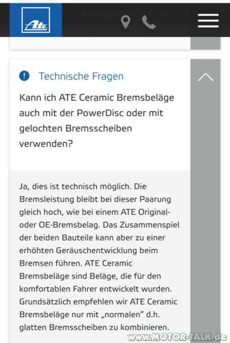

Ich habe jetzt 115T Km auf meinem Audi A5 3.0TDI (245PS) runter und die Bremsen sind fällig. In diesem Zuge lasse ich auch überall die Bremsscheiben mitwechseln.
Da mir der Bremsstaub ziemlich auf die Nerven geht, will ich unbedingt mal Keramikbeläge ausprobieren, hatte bisher noch keine Erfahrung damit.
Könnt ihr mir da Beläge in Verbindung mit passenden Scheiben empfehlen? Wenn die Scheiben auch optisch was hermachen, umso besser 🙂
Ansonsten könnt ihr mir auch gerne Tipps geben auf was ich bei Scheiben + Belägen achten muss.
Vielen Dank.
Ich möchte dir ja nicht zu nahe treten aber das du die ate ceramic mit gelochten Scheiben fährst ist absoluter Mist. Die ate ceramic bilden von Haus aus einen Film zwischen Bremsscheibe und Klotz. Daher rät sogar ate selbst die ate ceramic nicht mit gelochten Scheiben zu fahren da such der Film dann nicht gleichmäßig auf der Scheibe verteilen kann. Nur mal so zur Info.

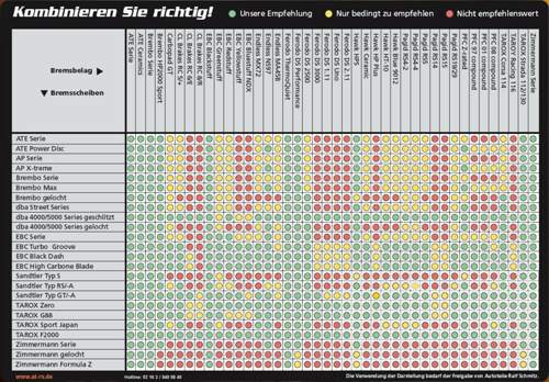

@staray schrieb am 1. August 2017 um 12:48:27 Uhr:
Das klingt interessant, die Greenstuff sprechen mich an.
Da gibts ja alle möglichen Farben, also blau, gelb etc. Was ist da überall jeweils der Unterschied?Und welche Scheibe eignet sich am Besten für die Greenstuff?
Sind da gelochte zu empfehlen?Gruß
Siehe Anhang - je Hitzebeständiger die Beläge von EBC sind, umso besser ist die
Bremswirkung und umso standfester sind sie - allerdings auch härter und aggressiver,
heißt sie gehen auch immer mehr auf den Verschleiß der Bremsscheiben.
Am allerbesten vertragen sich EBC-Beläge mit den EBC-Scheiben, diese Kombi passt
sehr gut. Bei anderen Scheiben ist es etwas ein Vabanquespiel - kann schon mal
vorkommen, dass die Scheiben damit nicht klarkommen und ganz schnell den Geist
aufgegeben.
EBC Turbo Groove Scheiben mit Yellowstuff Belägen hab ich selber gefahren (nicht
auf dem A5) und kann ich empfehlen...
