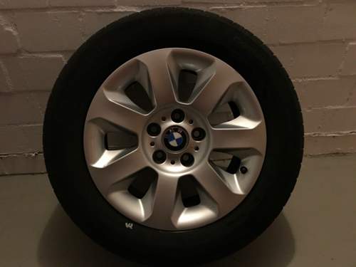

Weil Du keine BMW Felgen auf Deinem BMW hast.
Das sind die Felgen, die ich habe. Beide original BMW-Felgen
MfG
Kadir

Original BMW China vielleicht oder aufgebohrt oder Spurwürgverbreiterung. Für das Fahrzeug gedachte OEM Felgen haben keine Zentrierringe, da das Loch in der Mitte passt.
@B.M.Troubleyou welche Felgen hast du denn, dass du so ohne Zentrierringe fahren kannst??
MfG
Kadir
Egal was für ne Felge, wie Troubleyou schon schreibt , wenn das ne Original Felge für dein Fahrzeug ist brauchst keine Ringe.

wenn das Lenkrad bei ca 80 Km/ zu flattern anfängt ist das höchstwahrscheinlich auf eine Unwucht im Reifen zurückzuführen. Wirst du sehen wenn du die SR drauf machst

Also das Lenkrad flattert ab 80km/h bis 90km/h davor und danach alles gut. Also denke ich auch es sind die Felgen. Oder seit ihr anderer Meinung?

Die Räder sind am wahrscheinlichsten, d.h. runterschrauben, sicherheitshalber Naben und Innenseiten der Felgen ordentlich abbürsten, auswuchten lassen und wieder montieren. Wenn Du es im Lenkrad merkst, sind es die Vorderreifen. Im Sitz die Hinterreifen. Es würde also auch ein Auswuchten nur zweier Räder reichen. Oder je nach Sparwille auch nur einer.
Außerdem hast Du ja Winterreifen mit denen Du zuerst testen könntest.
Wenn das alles nicht hilft, geht es mit mehr oder weniger teuren Fahrwerksteilen weiter (Spurstangenkopf, Zugstrebe, Querlenker, ...).
E39 Felgen sollten ein größeres Loch haben, ja.
