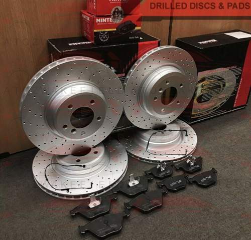

Ich muss demnächst meine Bremsanlage erneuern. Es geht um einen 535d e61
Es gibt auf Ebay soviele Angebote wie z.B.: ATE, Zimmermann usw.
Ich habe auf Ebay eine Bremsanlage von Performance
gefunden gelochte Bremsscheiben umd Bremsbeläge von Mintex.
Meine Frage, ist diese zu empfehlen, hat jemand schon Erfahrung oder
habt ihr Tipps für mich welche ich kaufen soll. Ich würde gerne gelochte
Bremsscheiben kaufen. Hier der Link: https://rover.ebay.com/.../0?...

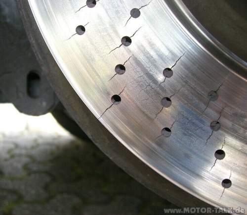

Ein Kumpel von mir hat mit den gelochten Zimmermann's gute Erfahrungen gemacht, wichtig ist das du die gelochten Zimmermann's nicht mit Ceramic Belägen fährst zwecks Rissen in der Scheibe.

Du willst wirklich irgendwelche Bremsscheiben aus England bestellen?
Vermutlich ohne ABE und wenn die einen Fehler haben, dich mit einer englischen Firma rumstreiten?

Warum gelochte Zimmermann nicht mit ATE Ceramic Beläge. Was meinst du Risse....
Sowas in der Art....
Ahl-bs-risse-hotspots-2-6274231744678959687-4160782088336588240
Also gelochte Zimmermann mit normale Belege
Wenns gelochte sein müssen und günstig auch noch, dann nimm die Zimmermann's mit normalen Belägen oder von EBC wenn das Geld lockerer sitzt.

Mintex ist, genau wie Pagid und Textar, ein Produkt der TDM Friction mit Sitz in Leverkusen.
Fast alle bekannten Markenbeläge werden in ein wenig unterschiedlichen Mischungen von 2-3 Firmen innerhalb TDM Friction Services ( bei manchen Insidern auch "die Bremsenmafia" genannt ) gefertigt. Fast alle anderen sind nur Label, die selbst keine Beläge fertigen.
Zu den gelochten oder geschlitzten Scheiben: ausser der Optik haben diese Scheiben auf "normalen PKw" keine erwähnenswerten Vorteile gegenüber den üblichen Bremsscheiben. Sieht halt nur "geil" aus.
