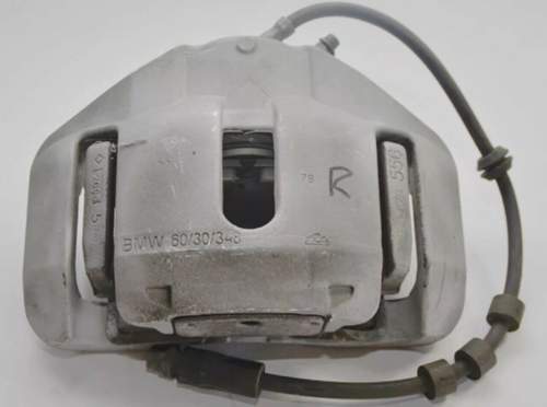

Allerdings haben die LCI Modelle Riesen Bremssättel. Ist Irgendeine Allu Legierung.
Duch diese Riesensättel mit den 324mm Scheiben sieht die Felge schon knackig voll aus.

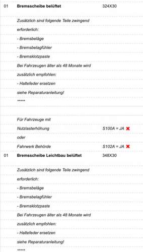

Ja hab den Unterschied gesehen, wenn würde ich sowieso die vom lci nehmen. Ich hab bei lebmann gesehen, dass für den 530 auch 348x30 Scheiben angeboten werden, wahrscheinlich Behördenfzg. oder so ähnliches?! Werden Leichtbau Bremsscheibe gennant..
Lg
Alle Bremsscheiben von BMW sind Leichtbau. Hat nix mit Behördenbremse zutun.
@Stivikivi schrieb am 18. Juni 2016 um 12:41:12 Uhr:
Hab jetzt die Unterschiede, Nutzlasterhöhung und Behördenfahrwerk..

der 530i lci hat Standart 348*30 auf VA da passt grade mal ein finger durch an einer 17zoll Felge
kleinere Felgen kriegst da nicht drauf!

Wie es aussieht, werde ich mich für die Sattel vom 530i lci entscheiden, mit 348x30.
Hab jetzt die Teilenummern der Schutzbleche verglichen, sind die gleichen, sollte passen.
Gibt es noch irgendwas, was ich beachten muss?
Lg
