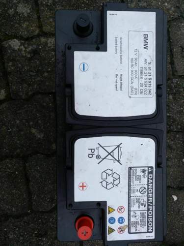

Hallo Leute,
ich habe jetzt nach langer Überlegung eine neuen Batterie eingebaut und mit INPA neu registriert.
Dies hier: Exide EK950 AGM-Batterie 95Ah
Ich dachte meine alte Batterie ist auch eine AGM aber jetzt bin ich mir nicht mehr sicher da auf dem Aufkleber von AGM nichts drauf steht nur Pb und ein Schlauch zum "Entlüftung " da war. ( Siehe Bild)
Ich habe die neue Batterie noch nicht codiert da die Werte fast identisch sind.
Kann mir jemand ob die alte eine Blei oder AGM Batterie ist??
Img-20171202-104832-616
Pb ist plumbum also Blei
@Dorfbesorger schrieb am 3. Dezember 2017 um 18:17:08 Uhr:
Na eben, nur wenn man bei google 61216919342 eingibt kommen nur AGM Batterien an.
Bei allen AGM oder nicht wenn Bleiplatten verbaut sind seht Pb auch drauf.
aufgrund der Gehäusefarbe und der Leistungsdaten handelt es sich definitiv um eine AGM.
Gruß Rainer
Wie oder wo, mit welchen Programm kann ich überprüfen ob bei mir eine AGM oder normale Batterie codiert ist?
Wie kann ich es auslesen?
Inpa RG. Da steht drin was codiert ist.
