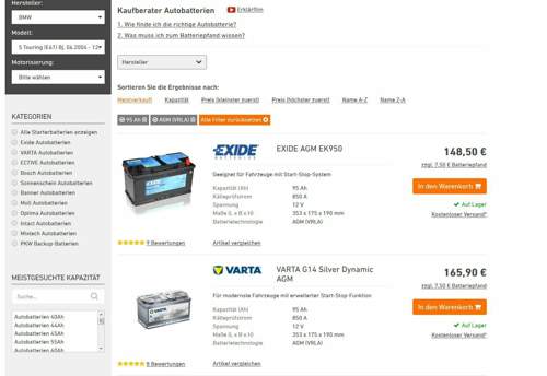

Hier findest Du die Preise bei Leebmann24. Gut beraten bist Du wenn Dein Diesel die 95 AH AGM von Exide bekommt... (Gefüllt weist immer auf eine Normale Blei/Säure hin)
Wenn Du bei https://www.autobatterienbilliger.de/...mm__0-Pluspol-Rechts__nein?... suchst wird für dein Auto die 110 AH Nassbatterie ausgewiesen...
Besser ist meiner Ansicht nach aber die Exide AGM mit 95 AH.
https://www.autobatterienbilliger.de/Autobatterien__AGM-VRLA__95-Ah
Es ist da hinten im Batteriekasten auch bei mir (550i) sehr eng... und die Exide 95 AH - in AGM müsste Dir bis zum Ende aller Tage reichen... Aber unbedingt eincodieren lassen...

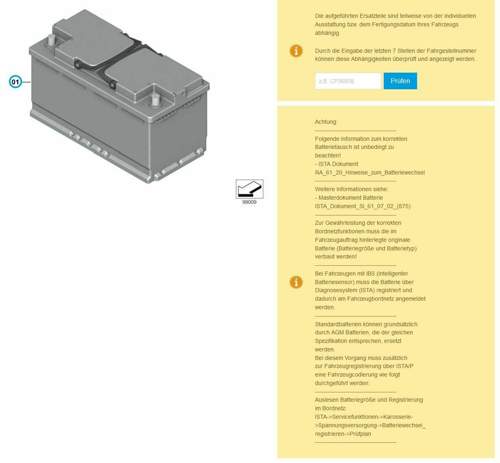

In inpa stehts beim gesamt Fs und I Stufe. Und im RG stehts beim fahrzeugcheck. Ändern geht nur per Codierung im FA. Du kannst im RG auch was auswählen um die Ah Zahl oder die Batterie (agm oder Blei) auszuwählen. Das hab ich aber nie ausgewählt. Keine Ahnung ob das klappt

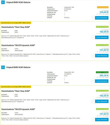

Diese hier habe ich gekauft: Exide EK950 AGM-Batterie 95Ah

Die ist gut... aus welcher Ecke kommst Du denn? Wenn Du hier im Forum nach einem Codierer fragst findest Du bestimmt einen in der Nähe... Dem Steuergerät muss nach Austausch gesagt werden das eine neue Batterie verbaut ist... Und der Codierer kann nachsehen welche codiert war...

@Dorfbesorger schrieb am 3. Dezember 2017 um 20:26:02 Uhr:

Bei inpa finde ich leider auch nur die Ah Zahl. Mist. Ansonsten FA auslesen.

Fahrzeugauftrag. Musst mal googlen. Ist schon ne Weile her. Da stehts definitiv drin.
