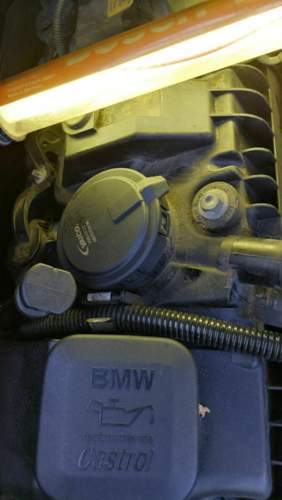

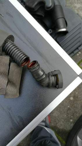

Hatte nun heute endlich mal Zeit die KGE zu tauschen, diesmal waren beide Verschlammt, was mir direkt bei den neuen KGE´s aufgefallen ist war das die Feder mehr Spannung hat als die alten, musste die Mebranen mit den Finger rein drücken um den Deckel drauf zu bekommen, die alten Mebranen blieben einfach drin.
Nun ja bei demontieren ist mir aufgefallen das die KURBELGEHÄUSE-Entlüftungsleitung defekt ist, es wäre aber auch möglich das es mir beim abmontieren kaputt gegangen ist, habe es nun vorab mit Schrumpschlauf repariert, sollte halten bis das neue da ist.
Nachdem ich alles wieder zusammen gebaut habe, stand das Fahrzeug erstmal 2 Stunden, danach bin ich in die Waschstraße gefahren, wo mich dann ein Aufmerksamer Mitarbeiter darauf hingewiesen hat, das mein Auto Stinckt und es es hinten aus dem Auspuffrohren stark am Qualmen ist. Habe mir das dann angeschaut und es war echt schwer am Qualmen im Standgas mehr wie vorher.
Was für ein Spaß dachte ich mir kaum sind die KGE´s nun repariert, gehen die VSD´S Kaputt, na Klasse die wollte ich nächstes Jahr machen.
Bin heim und hatte mich gerade damit abgefunden mit den VSD´s 2019, fahre in den Hof und siehe da da Qualmt nichts, einfach nichts, wieder ins Auto den 5000 Umdrehungstest gemacht. Nichts kein Qualm.
Hab ihr das so auch gehabt. ?

Da waren nach dem Umbau wohl noch irgendwo Ölreste die jetzt verbrannt sind
Aber ist doch klasse wenn es das jetzt erst mal ;-)
Wenn Du die VSD machst würde ich gleich überlegen einen großen Rund um Schlag zu machen ...Kette usw
Grüße Stefan

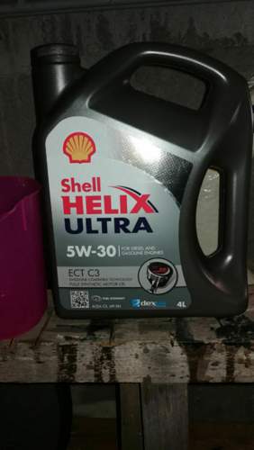

Welches Öl ist drin?
Hallo
Habe das Shell Helix ULTRA 5W30 drin.
Heute bin ich mal 120 Km gefahren und kann das was Ihr schreibt bestästigen, es war absolut nichts an Rauch zu sehen, nach einiger Zeit im Stand 5-6 minuten hat es aber schon etwas geraucht. Auf dem Rückweg (60 Km) bin ich schon flott mit bis zu 180 KM auf der Autobahn unterwegs gewesen, daheim Angekommen und auch absolut kein Rauch zu sehen bei 2 Grad Plus.
