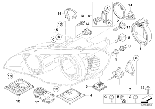

ich habe mir einen X5 zugelegt welcher leider keine Xenon Scheinwerfer hat.
Das Auto ist ansonsten fast voll ausgestattet, deswegen wundert es mich dass der wegen 910€ aufpreis kein Xenon genommen hat. Auch die Farbkombination ist extrem selten. Das war auch der Grund warum ich auf Xenon verzichten kann (fahre sehr selten mal Nachts).
Das Licht der H7 Birnen ist fast weiss, man muss schon extrem darauf achten um zu merken dass es kein Xenon ist.
Meine Frage bezieht sich auf die "Corona Ringe". Die leuchten ja bei allen VFL gelblich. Bei den Halogenscheinwerfern finde ich die Leuchtkraft gut, nur die Farbe stört mich.
Gibt es eine Möglichkeit diese zu ändern auf LED oder weisse Birnen?
Man findet kaum infos im Netz da es extrem selten X5 ohne Xenon gibt. Die Xenon Scheinwerfer haben ja andere Fassungen (H8?!).
Bitte um Hilfe... evt. gibts ja noch andere X5 mit H7.

Hallo Autolichtblog.
Ich war heute bei BMW und konnte herausfinden das bei mir die Position A A verbaut ist.
Das ist eine Art Birne inkl. Fassung und Reflektor welche in den Scheinwerfer geschraubt wird.
Was passt denn hier nun?
Scheinwerfer-3221323669412221197
Kann evt. jemand aus dieser Teilenummer die Glühbirne rausfinden?
Fassung und V bzw. Watt Zahl.
63127192578
DANKE!

wie besprochen, baut bmw in deinem modell keine h8 lampen ein, sondern kleine leuchtmittel mit t4w sockel im eigenen gehaeuse mit ca. 21w.
hier gibt es auch nur die nicht legale moeglichkeit, sogenannte "led-brenner" zu verbauen, um es weisser zu bekommen.

Also die Lampe mit der Nummer 12 ist eine H8.

ich grabe mal den Thead nochmal auf. Kann mir jemand sagen welche Birnen sich unter diesem Gehäuse (position AA) befinden? Da bei mir eine nicht leuchtet MUSS ich die ja tauschen, auch wenn ich dafür den ganzen Scheinwerfer demontieren muss.
Aleks
Hy,
das ist eine kleine Lampe mit Fassung. Gibt es bei BMW für (glaube ich) 70€.
Hab für 100 Euro Led´s verbaut und hoffe dass die erstmal ein paar Jahre halten.
BMW wollte mit Einbau für eine Seite ca. 170 Euro haben.
Nicht mit mir.
PS: der Einbau geht ganz gut wenn man die vordere Radverkleidung weg macht. Ansonsten muss die Stoßstange runter oder der Scheinwerfer raus....ist wirklich keine spaßige Angelegenheit! Radhausverkleidung ab + Ein/Ausbau der Lampe pro Seite ca. 30 min. Blutige Finger und Nerven blank inklusive 🙂

Danke dir für die Antwort. Ich denke mal die Birnen sind die T4W - Birnen. Wenn dem so ist - wovon ich ausgehe - hast du dann nicht Probleme mit dem Bordcomputer? Hab jetzt nicht wirklich viele T4W-Birnen als LEDs mit Widerstand finden können?! Das ist aber auch nicht soo wichtig da ich zu Hause die BlueVision von Philips liegen habe.
Aber nochmal kurz zum Einbau: Kommt man echt über den Radhaus an die 3 Schräubchen ran?
Nein, beim X5 E70 einfach Motorhaube öffnen und Deckel hinterm Scheinwerfer aufdrehen.

Ja beim Xenon vielleicht... nicht so bei Halogen.

Ich hab die LED´S von Benzinfabrik gekauft und verbaut. Das sind die für den BMW E90 mit Xenon. die passen in den X5 E70 ohne Xenon.
http://www.benzinfabrik.de/.../
Keine Fehlermeldung, kein flimmern, sehr gute Leuchtkraft. Dimmen auch auf und ab beim öffnen und schließen des Wagens.
Über den Radkasten kommt man an die 3 Schrauben. Ist die Kappe weg, musst du nochmal 2 Schrauben lösen und hast dann quasi die alte Fassung in der Hand. Kein Hexenwerk...aber mit Riesenpranken wirst du da etwas länger brauchen 🙂. Es lohnt sich aber.
