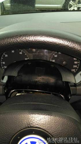

gestern abend haben wir die lenkradverkleidung abgebaut und den stecker zur lesespule ab- und aufgesteckt und mit kontaktspray bearbeitet. der stecker sass richtig und sah auch in ordnung aus.
trotzdem ist der fehler seither nicht mehr aufgetreten. das auto wurde heute jetzt schon 6-7mal gestartet, sogar in der sonne stehend, jedesmal ohne das kleinste murren der wfs. die letzten wochen wäre das eigtl undenkbar gewesen.
die frage ist nun, ob das zufall ist, oder ob der defekt tatsächlich schon behoben ist. es ist seit gestern hier im süden auch wieder "etwas" kühler geworden, obwohl es vorhin schon wieder über die 20grad marke ging. aber evtl liegt es ja auch einfach nur an diesen 2-3grad, die es nun kälter ist als letzte woche, dass die wfs wieder richtig ihren dienst erbringt.
oder könnte es gar daran liegen, dass wir die lenkradverkleidung NOCH nicht wieder angebaut haben, da wir die sache jetzt ein bisschen beobachten möchten!? evtl. hat sich ja vorher unter der verkleidung die wärme gestaut wodurch sich der defekt der lesepule dann gezeigt hat.
