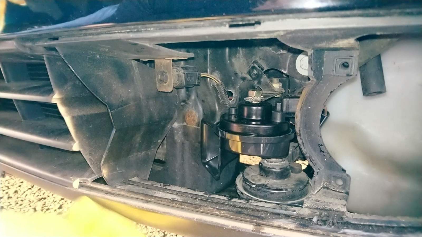

Anleitung zum Wechsel der Hupe
Der Wechsel der Hupe eures Polos ist relativ einfach und kann in wenigen Schritten durchgeführt werden:
1. Stellt den Polo auf eine eben Fläche und schaltet alle elektrischen Verbraucher aus.
2. Entfernt die Verkleidung der Frontschürze und lokalisiert die Hupe.
3. Löst die Befestigungsschrauben der Hupe.
4. Nehmt die alte bzw. defekte Hupe heraus.
5. Setzt die neue Hupe ein und befestigt sie mit den Befestigungsmuttern.
6. Setzt wieder die Verkleidung in die Stoßstange ein.
