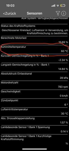

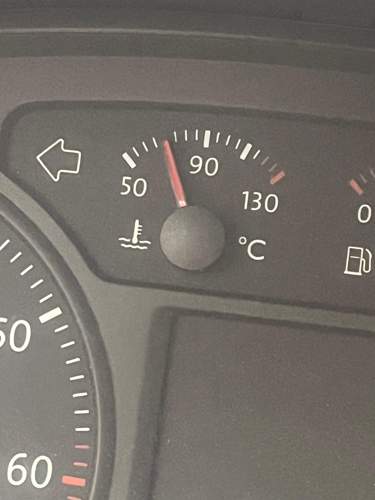

ich hab heute den Kühlmittelsensor getauscht Marke Hella hab ihn mit OBD2 gelesen der zeigt 60 Grad aber Kombi zeigt 70 Grad ist der Sensor oder Kombi defekt?
VW Polo 9N 2006 1.2 12V BME
70 Grad
60 Grad

Das Kombiinstrument arbeitet mit von...bis Werten. Das müsste passen.
@StarFire schrieb am 14. Mai 2025 um 19:16:25 Uhr:
Nichts ist defekt, ist normal.
Such mal im WWW nach Plateaufunktion.
