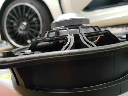

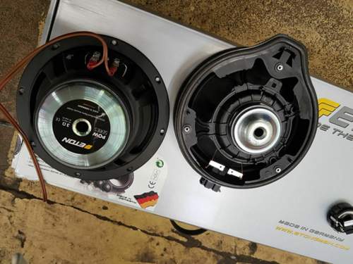

Ich habe heute auch die rechte Seite verbaut und mal ein Foto gemacht was die LS angeht.
Ist schon ein großer Unterschied zu sehen und natürlich auch zu hören.

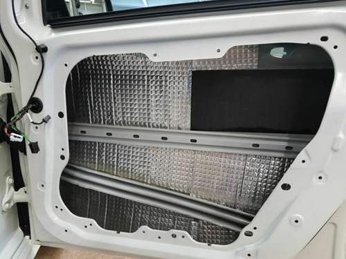

Wie mein Vorredner schon geschrieben hat ! Ja wird gedämmt ( siehe Bilder )und da
hinten auch 16er verbaut sind werde ich wohl da auch das selbe von ETON verbauen ! Wobei hinten der Hochtöner verklebt werden muss !

Welche Eton's sind es geworden?
Die LS-Ringe kosten gerade mal 20€, da Koennte man sich die Arbeit mit dem Holz sparen ;-)
Bei mediadox bekommt man die Ringe gekauft.
Mein HiFi Spezi hat mir gesagt, dass die alubutylmatten ausreichend sind.
Mehr als Alubutyl hab ich nicht gemacht und der Erfolg ist hörbar und die Türen fallen auch noch satter ins Schloss.
Das Eton 172.2 ist ideal. Die Ls Ringe hab auch ich bei mediadox gekauft die passen perfekt :-) Habe für die hinteren Türen schon eine neue Rolle alubutyl bestellt. 25 cm breit und 4 m lang für 13.00 Euro ! Da brauch man auch nicht mit dem Fön ran..denn das Zeug klebt wie der Teufel. Zusätzlich habe ich vor dem kleben noch das Blech von Wachs befreit und nach dem kleben wieder ordentlich mir Hohlraumspray geflutet !
