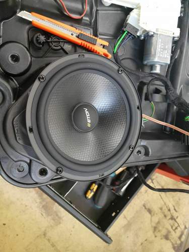

Roady61: wie gesagt, ich habe das frontsystem durch die Eton pow 172.2 ersetzen lassen. Der Bass kommt nach ein paar Stunden einspielen richtig tief an, dafür sind sie mit ihren 3 Ohm für den direkten Anschluss an das Serienradio konzipiert. Allein deshalb hab ich mich für diese entschieden.
Die Dämmung der Türen sollte auf jeden Fall nicht vergessen werden.
In den spiegelDreiecken der fronttüren sind HT verbaut, durch das ersetzen durch die Eton's und einer weiche sind diese jetzt auch präsent.
In den hinteren Türen sind nur TMT verbaut, aber ich habe gesehen, dass man im oberen Bereich hinter der Verkleidung auch HT's verbauen kann.

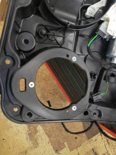

Hi Micha, sehr gute Wahl, wirst merken, dass die dann noch tiefer gehen ;-)
Adapterringe gibt es für den W246 nicht, es passen aber die von der aktuellen A-Klasse.
Das dämmen des Türmoduls, wie in dem geposteten Beitrag bringt gar nichts.
Die HT müssen aber demnach eingeklebt werden.
Schau mal hier https://www.mediadox.net/.../
Gruß Andi
Verbessert tatsächlich den Sound um 100% für wenig Geld. Super Tip! War immer wenig zufrieden mit den ab Werk ausgelieferten Lautsprechern und hatte es leider versäumt das Harman-Kardon-System zu bestellen. Nun bin ich den übermäßig NOX- und Feinstaub-ausstoßenden Foristen auch in dieser Hinsicht eine Nasenlänge voraus.
Andi 🙂
Hab heute eine Seite gemacht...hat ca 1 Std gedauert die Hochtöner kann man 1:1 tauschen ...passen Perfekt und die Bass LS ebenso . Hab die Tür von innen natürlich auch gemacht . Hab für den Adapterring auch Einziehmuttern genommen sind auf alle fälle besser als Poppnieten. Morgen kommt andere Seite dran. Sound ist jetzt schon besser .. Dein Tip mit Eton war Gold wert ! Werde auch hinten demnächst in Angriff nehmen .
Du wirst hören, dass die Eton nach ein paar Stunden noch tiefer gehen ;-)
Freut mich
Ich hab grad mal Mediadox angeschrieben ob die mir für die hinteren Türen einen Komplettpreis incl Adapterringe machen können! In der linken Tür hab ich erstmal alles Reste aus der Firma verballert ...rechts kommt alles die selbe rein ! Happy Weekend 🙂 Gruß Micha
