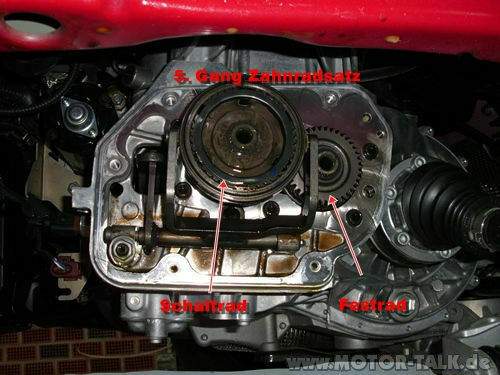

Der 1.4 Benziner (ohne "TSI"😉 hat ein 5-Gang und der 1.6 Benziner (ohne FSI) ebenfalls. Das vom 1.4er ist kürzer übersetzt also das vom 1.6er, weshalb sich dieser Motor in der Stadt etwa genau so gut oder schlecht fährt, wie der 1.6er. Der 5. Gang beim 1.6er ist für lange Autobahnfahrten viel zu kurz. Der Motor dröhnt dadurch laut und der Spritverbrauch steigt unnötig. Man kann den 5 Gang aber wohl recht kostengünstig auf einer länger Übersetzung umbauen.
Sicher? Ich bin der Meinung, dass das Getriebe des 1,4 länger übersetzt ist als das des 1,6. Der 1,6er dreht bei Tacho 100 ziemlich genau 3000 Touren. Der 1,4 liegt darunter.

Der Golf V vom Nachbarn (1,6 FSi ) hat 6 Gänge. Der Motor dreht im 5. Gang 2800 U/min, und im 6. Gang 2500 bei 100 Km/h. Der 1,6 er Golf Plus vom Kumpel hat nur 5 Gänge und dreht 3100 bei 100 Km/h. Das Thema mit 5. Gang verlängern wurde hier auf Seite 1477 durchgekaut. (1,6 102 PS 5. Gang verlängern).
