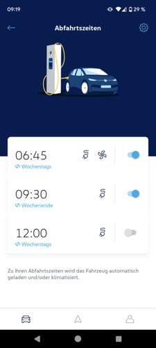

@marcel151 schrieb am 12. Nov. 2023 um 01:15:27 Uhr:
Doch das meine ich. Wo genau soll das oben rechts sein? Siehe Bild.

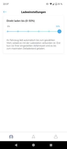

Schau mal in den Anhang. In dem Menü oben rechts auf das Rädchen klicken.
Kann mir nicht vorstellen, dass das bis 100% einzustellen war. Das geht ja im Auto auch nur zwischen 0 und 50 einzustellen.

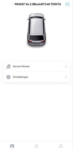

2008601880
Wir haben da überhaupt kein Rädchen :confused:

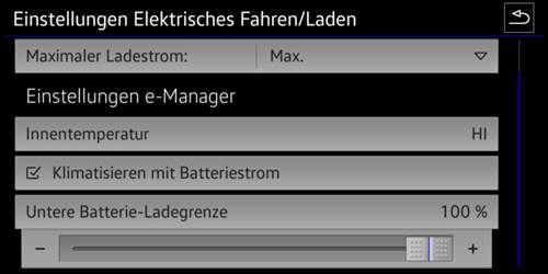

Das Rädchen habe ich wie mein Screenshot zeigt und mein Vorredner sagt nicht. Und doch, im Auto kann ich zwischen 0 und 100% einstellen. Kann davon gerne auch nochmal ein Foto machen.
Müssen jetzt aber aufpassen, dass wir sowohl verschiedene Handys (ich nutze ein iPhone, Du Android) als auch verschiedene Autos (VFL MJ17, Du wohl ein FL) haben.
OK...ja...die Unterschiede hab ich nicht bedacht. Habe FL, MJ 2023.

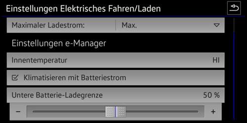

Einmal nochmal 2 Screenshots vom Auto, geht definitiv bis 100%. Auch wenn 100% eher unsinnig sind, 80% nutze ich hin und wieder schon.
Entweder liegt es am VFL oder an der iOS App. Da mein Vorredner oben aber auch ein FL hat liegt es wohl eher an der iOS-App.

Untere Batterie-Ladegrenze 50%
Untere Batterie-Ladegrenze 100%
Muss am VFL liegen. Bei mir geht's nur bis 50% einzustellen. Auch im Auto gehen nicht mehr.
Dito bei mir.
@DeGhost89 schrieb am 12. November 2023 um 18:07:43 Uhr:
Jetzt wäre aber immer noch die Frage ob man das mit dem VFL in der App generell nicht einstellen kann. Darum ging es ja eigentlich.

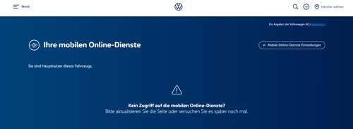

Funktioniert bei euch die App / Website noch? Meine We Connect Plus Lizenz läuft noch in 2024 hinein.
Kennt das Fehlerbild jemand?
We-connect-stoerung
We-connect-app
@Zacki2 schrieb am 12. November 2023 um 09:26:01 Uhr:
Schau mal in den Anhang. In dem Menü oben rechts auf das Rädchen klicken.[...]
Kannst Du mir vielleicht nochmal einen Screenshot in dem Menü hinter dem Rädchen zeigen, wo man den minimalen Ladestand einstellt? Das Volkswagen digitale Dienste Team weiß nicht so ganz was ich meine und ich habe diese Einstellung nicht in der Volkswagen-App. Die WeConnect App lässt sich ja nicht mehr starten.

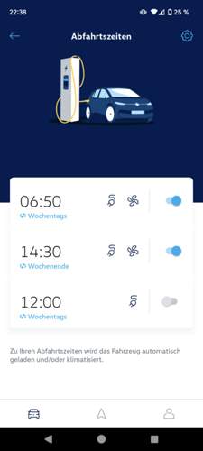

@marcel151 schrieb am 04. Dez. 2023 um 13:49:47 Uhr:
Du wählst Abfahrzeiten, dann oben rechts auf das Zahnrad.
