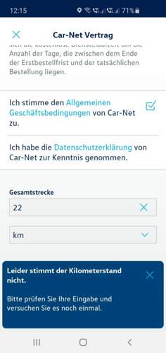

Lief in einen Timeout? Wie sah der aus?
bei mir kommt bei Bestätigung nach kurzer Zeit die Meldung wie im Screenshot.
Screenshot
Schon mal versucht, den Kilometerstand sechsstellig einzugeben (mit vorangestellten Nullen)?

@Nik1435 schrieb am 13. Dezember 2020 um 13:12:25 Uhr:
Nik
Habe ich gerade mal versucht. Leider gleiches Ergebniss.

Wenn du versuchst, auf dem Rechner in deinem We Connect Account den Kilometerstand einzugeben hat er bei mir angezeigt, wo das Problem liegt. Hier halt die fehlende Freischaltung der Simbabwe des up.
@1.Stromfresser schrieb am 13. Dezember 2020 um 19:48:05 Uhr:
Das habe ich soeben mal versucht. Einen eindeutigen Hinweis darauf gibt es nicht, oder habe ich nicht gesehen.
Geht man dann aber auf die Hilfe/Hinweise, dann findet man einen Passus, das es daran liegen könnte.
Ich warte immer noch auf die Antwort der Hotline. Sollte ich bis morgen nichts im Mailkasten haben, werde ich mal meinen Dealer kontaktieren.
