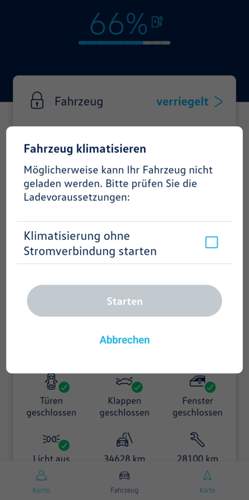

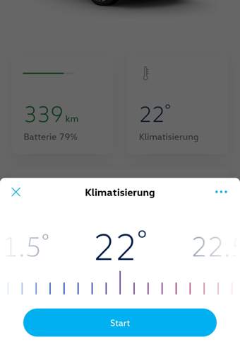

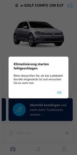

Könnt ihr denn in der Volkswagen App die Klimatisierung bei abgestellten Wagen starten?
Bei mir kommt die Fehlermeldung dass das Kabel nicht angeschlossen ist. In der We Connect App kommt die Meldung zwar auch, jedoch kann ich dort bestätigen dass ich trotzdem die Klimatisierung starten will.

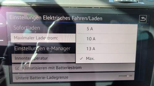

Ich finde das Einstellen der Stromstärke auch extrem wichtig.
In der App geht es nicht,aber im Wagen geht es weiterhin doch.
Ladestrom

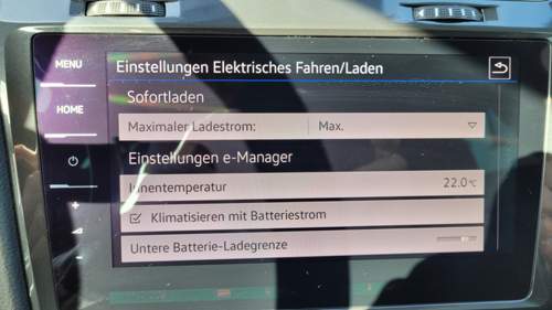

Für die Klimatisierung habe ich auch den Fehler gefunden. Bei mir fehlte das Häkchen im Wagen." Klimatisieren mit Batteriestrom"
