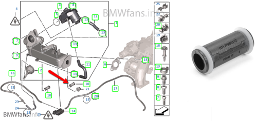

Habe mich heute mit einem Kollegen unterhalten,
dieser hatte auch einen leichten Wasserverlust an seinem 530D aus Ende 2015 bemerkt...
Siehe Anhang, was bei ihm gewechselt worden ist!
Rot eingekreist:
Schlauch wurde komplett gewechselt!
Gelb eingekreist:
an dieser Stelle war der Schlauch undicht...
Seitdem Wechsel ist er ca. 13.000 km gefahren...
Und kein Wasserverlust!
Vielleicht mal einen Versuch wert, um die Verbindungsstellen einer Sichtprüfung/Dichtigkeitsprüfung zu unterziehen...

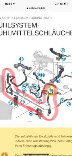

Ist das der Schlauch, der an den Kühler angeschlossen ist?
Edit: ja, sieht so aus 🙂
Werde ich mal anschauen danke!!
Wie du ja gut erkennen kannst,
gibts da einige Schläuche/Verbindungen die als Übeltäter infrage kommen können 🙂
This part number 10 could also leak. Especially if egr-cooler have been removed and installed back.
Leak
@fraatti schrieb am 30. August 2019 um 08:30:43 Uhr:
Yes, my egr-cooler have been changed for 6 month ago.
Can i see the part 10 without dismantling anything?

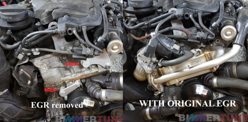

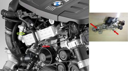

Tha might be quite hard. I attached few pictures which shows that there is not much space to look there.
Also rubber pipes could leak. (green arrow)
Egrcooler1
Egrcooler2
That is behind the egr-cooler. I think, i could not see this when the egr cooler is there
