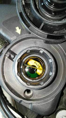

Der Wasserstrahl wie auf Bild ist nicht durchgehend, sondern wird alle paar Sekunden unterbrochen. Ist das normal?
@golf3jubi schrieb am 26. August 2019 um 14:45:52 Uhr:
Du meinst den Wasserrücklauf/Zirkulation (Wasserstrahl) in den Ausgleichsbehälter?
Wenn der Lüfter läuft, sollte es meiner Meinung nach komplett durchgehend laufen...
Läuft der Lüfter nicht, ist die von dir beschriebene kurzzeitige Unterbrechung meiner Meinung nach normal...
imho ""! sicher das Sensorik/Ventile einwandfrei? ggf. auch da den Motorraum einer Sichtprüfung unterziehen...

Könnte nicht kurz bitte jemand bei sich auch schauen, ob der Wasserstrahl so unterbrochen wird?
