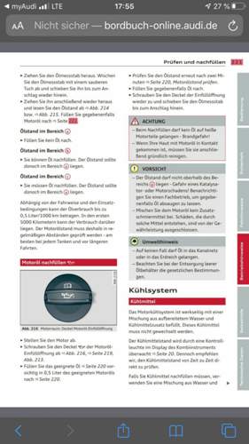

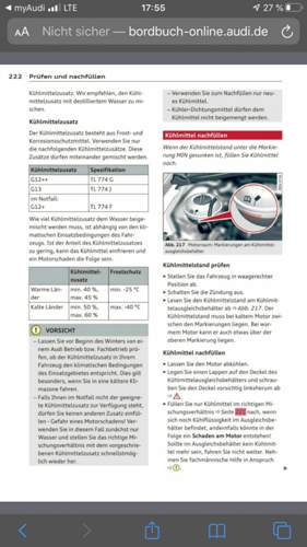

Kann mir bitte jemand beim lesen helfen, finde die von@TT-Eifel beschriebene stelle nicht im Bordbuch...
.jpg
Er meint die Werkstatt.
@Sabre_Wulf schrieb am 26. Juli 2020 um 17:58:22 Uhr:
Genau
@Sezi95
ich habe die Werkstatt gemeint.
Und in dem Rep Leitfaden steht auch wie man Entlüftet.
Zum einen ist das nicht meine Aufgabe gewesen das System zu entlüften und zum anderen war der Werkstatt Besuch ja in Frankreich, da ich kein französisch spreche kann ich mit den Unterlagen auch nicht viel anfangen.
Ich werde mal morgen ne Werkstatt fragen ob sie es noch mal machen können. Jetzt nach dem ich den Ausgleichsbehälter gewechselt habe muss es eh gemacht werden. Danke euch für eure Mühe.
