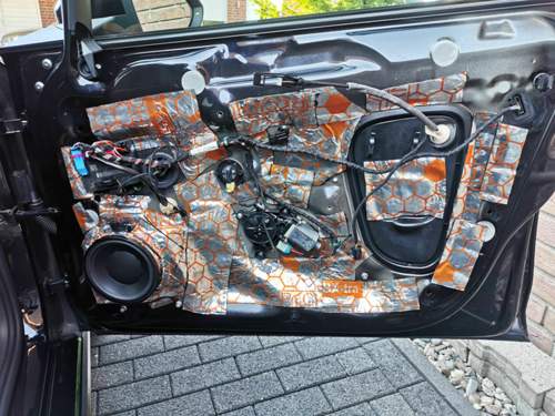

Hab heute beim aus saugen festgestellt das der Fußraum - Fahrerseite ziemlich nass ist. Hab dann mal die Stoffe hoch gehoben und tatsächlich war hier alles nass... (hat gestern Nacht zuletzt geregnet)
Bin dann mal mit einem Gartenschlauch über alle Scheiben gegangen, konnte aber nirgends einen Wassereintritt erkennen. Die Türen sind dicht. Alle Lautsprecher, sowie Tür Bleche sind seit über einem Jahr dick mit Alubutyl gedämmt und somit kommt da auch kein Tropfen mehr durch ^^
Hat jemand eine Idee an welcher Stelle es noch zum Wassereintritt kommen kann?

Türdämmung

das Wasser läuft unten in der Gummilippe raus, sonst würdest du es auch sehr gut hören wenn da Wasser drin stehen würde. Das Wasser kommt von oben rein und läuft über dem Lautsprecher und dementsprechend durch die "tolle" Dichtung in den Innenraum

Also erstmal: mein Problem ist vorerst behoben. Nach einem Langzeittest musste doch festgestellt werden dass, das Wasser durch die LS Dichtung kommt. Halt nur ein ganz bisschen, daher habe ich es nie bemerkt. Nun ist eine dicht paste um den Plastikrahmen geschmiert... Ich kann nur jedem der die LS ausbaut, empfehlen die Dichtung direkt zu erneuern.
Die Nieten die vom Werk aus verwendet werden haben die Maße D: 4,8mm L: 10mm.
Die Gehäuse zu verschrauben ist aber definitiv die bessere Variante. Wieso willst du auf 9mm aufbohren für eine M5 Schraube? Bei einer M5 Schraube reicht ein Loch mit 5mm. Abgesehen davon ist leider nicht mehr viel Blech bis zum Rand. Du wirst sicher für M5 nichtmal Bohren müssen da das Blech recht dünn ist und du die Schrauben da einfach ganz leicht reindrehen kannst.
Einen Lack Stift habe ich nicht benutzt. Ist doch eh hinter der Tür Verkleidung.
