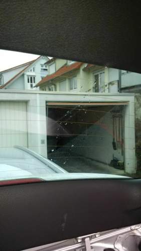

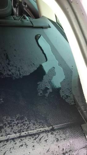

Bei mir hatte sich das Wasser innerhalb der Heckklappenverkleidung gesammelt und beim öffnen der Heckklappe entlang der Heckklappenholme und quer über die Scheibe in den Kofferraum, bzw. dessen Abdeckung verteilt (siehe Bilder - das Wasser auf Bild 2 ist auf der Innenseite der Heckscheibe!).
Ein Waschanlagentest hatte kein Ergebnis gebracht, das Phänomen trat immer dann auf, wenn es längere Zeit stärker geregnet hatte.
Nach mehrfacher Diskussion mit dem Freundlichen und Nachweis durch meine Bilder, wurde dann gezielt Ursachenforschung betrieben. Schlussendlich war bei mir die Wellendurchführung des Heckwischers und die fahrerseitige Heckleuchte in der Heckklappe undicht. Nach dem Abdichten ist nun alles i. O.
