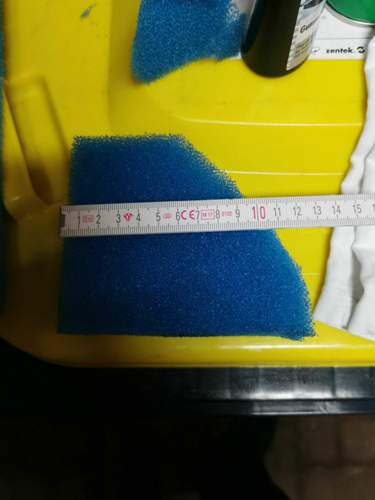

3. Foto : Hier sieht man den eingesetzten Filterschwamm. Dieser hat die Form eines Dreiecks, bei dem die nach oben zeigende Kante etwas abgerundet ist.
Moin, hat eigentlich zufällig jemand inzwischen eine Schablone des Filterschwammes angefertigt die er hier zur Verfügung stellen könnte ?
Meine Filtermatte ist jetzt angekommen, werde ich in den nächsten Tagen mal in die Kästen einpassen und dann ein Foto der Matte hier einstellen.
Eine Schablone wird man dafür wohl nicht brauchen.
Ich denke man muss nur darauf achten, dass die Matte gut den Kasten vor dem Abfluss füllt und nicht zu stark zusammengedrückt wird. Dann halt mal Wasser einfüllen und schauen, dass das gut abläuft.
Gibt's die Filtermatten eigentlich in unterschiedlichen Stärken? Ich gab nur welche vom 5cm gesehen. Ist das nicht zu dick ?
5cm sollen direkt passen, hab ich auch bestellt.
Und ppi 20
Heute die Filter eingebaut,
die ungefähren Maße siehe Bild.
5cm Dicke passen optimal, ansonsten so zuschneiden, dass halt kein Schmutz zum Ablaufschlauch kommen kann.
Dann hab ich nochmal mit dem eingesteckten Filter Wasser eingegossen, es läuft einwandfrei ab.

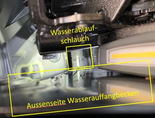

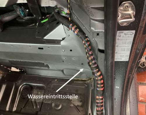

Leider ist mein TTRS 8S nun auch zum Schwimmbecken mutiert. Anfang April brauchte ich Platz in der Garage und habe den TTRS nach seinem Winterschlaf in die leicht abschüssige Einfahrt mit der Front nach oben gestellt. Dann eine Woche Starkregen. Als nach dem Regen die Scheiben beschlagen waren, habe ich reingeschaut und hinter dem Fahrersitz stand das Wasser 5 cm hoch. Auf der Beifahrerseite auch 1 cm hoch. Insgesamt habe ich mit dem Industriesauger ca. 10 L Wasser rausgesaugt. Dann ab zum Audi-Händler. Interessanterweise war in den Wassersammelbecken im Verdeckkasten nur wenig Dreck drin und die Abläufe waren nicht verstopft! Anschließend wurde der Innenraum komplett ausgebaut. Die Dämm-Matte war klatschnass. Beim Duschen kann nun beobachtet werden, dass - wie von KaliFali am 27.01.2016 beschrieben - das Wasser zwischen den überlappenden Blechen hinter den Sitzen durchkommt. Audi konnte aber leider immer noch nicht herausfinden, warum es nicht wie vorgesehen zu 100% über die Wassersammelkästen und den daran befestigten Schlauch nach unten abläuft. Leider ist beim Beregnen mit geschlossenem Verdeck nicht jede Stelle im Heck einsehbar. Man kann allerdings erkennen, dass auf der Außenseite des Wassersammelkastens Wassertropfen zu sehen sind, die eigentlich dort nicht landen sollten. Hat jemand eine Idee, wie das Wasser an den Wassersammelkästen vorbei ins Heck läuft und dann von dort in den Innenraum.
Wasserauffangbecken
Wassereintrittsstelle

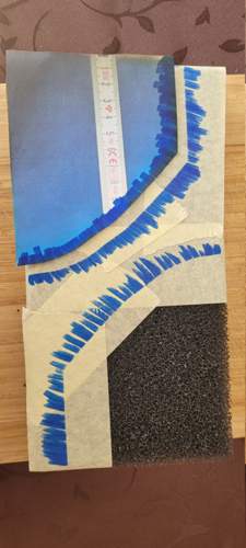

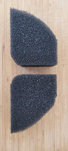

Hallo, hatte vor 3 Wochen auch einen Swimmingpool hinter dem Fahrersitz. Bei Audi hätte ich in 4 Wochen einen Termin bekommen (Leider). Hab den Saugertrick auch probiert , leider ohne Erfolg. Da ich versucht habe die Rückwand auszubauen mir das aber doch ein wenig zu tricky war, ging der TT Mittwoch in eine Audi Service Werkstatt. Hat mich genau 150,- gekostet inklusive neuem Schlauch (30,-). Haben auch sofort die Beifahrerseite durchgespült bekommen . Heute kommt der Filter rein. Habe das Foto mit Word einfach passen skaliert.
Habe diesen von Ebay hier.
https://www.ebay.de/itm/361933510520?var=631197060976
Fällt auch nicht so auf ist in schwarz. Den Schlauch alten hatte ich auch in der Hand, ist schon lächerlich das der Durchmesser eigentlich vollkommen reicht. Nur dann mittendrin Schaumstoff eingesetzt ist.
Schablone
Fertige Filter

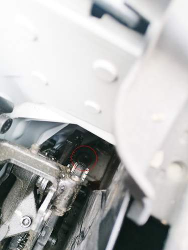

Bei mir heute das gleiche Problem. Auf einer Seite steht das Wasser. Ich habe beim Wasser raussaugen eine Gummidichtung entdeckt. Weiß jemand für was die ist? Eventuell ein Notablauf?
Img-20220908
