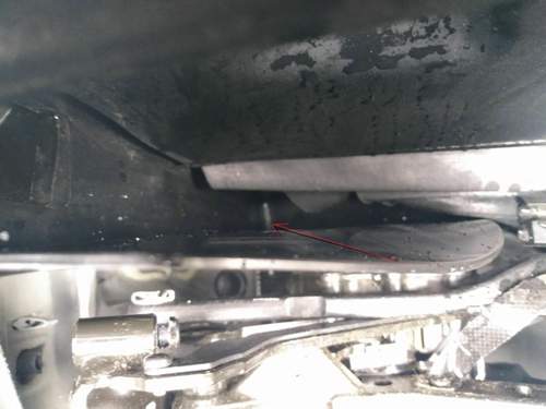

Da ich wegen einem anderen Thema bei meinem Roadster die Rückwand aktuell wieder ab habe, konnte ich für euch mal ein Foto von den Öffnungen der Wasserabläufe am Unterboden machen. Ich hatte ja vor einiger Zeit schon auf die Problematik hingewiesen, dass Leitungen unterhalb der Ablässe durch Schmutzpartikel blockiert werden können. Wenn ihr also mal ein Problem mit Wassereintritt über die Auffangschalen des Verdeck habt, da das Wasser nicht mehr abläuft, wie in meinem Fall, könnte die Ursache genau dort liegen....
Ich hoffe das hilft eventuell den einen oder anderen von euch weiter.

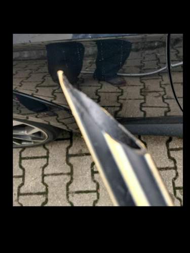

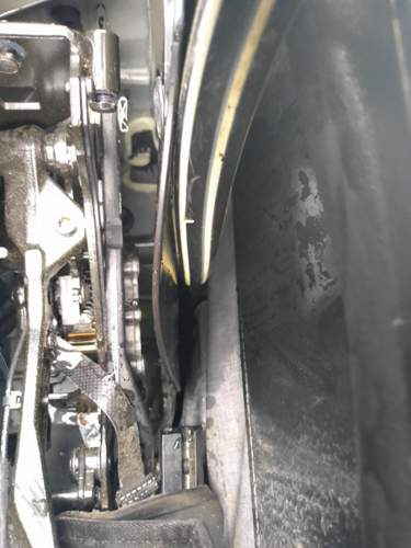

Tada, da isser wieder, der Wassereinbruch. Diesmal beifahrerseitig, Aquarium im Verdeckkasten, Teppiche bisher nur leicht feucht. Mal sehen, ob der meistens Un:) wieder die Diagnose "selber Schuld" stellt...
@Bertl_AIC schrieb am 1. September 2020 um 08:25:44 Uhr:
..und hier die Anleitung, wie man's behebt, oder in Zukunft verhindert, hoffentlich:)
Verdeck halb öffnen, so dass die Klappen über der Verdeckmechanik offen stehen
Auf Bild 1 sieht man die Stelle, wo sich der Schmodder sammelt. Zur Orientierung: im Bild links ist vorne, oben ist die Fahrzeugaussenseite. Ganz unten an diesem Ablaufkasten befinden sich die Löcher, wo das Zeug dann in die Ablaufschläuche laufen soll. Die waren bei mir fies verstopft.
"Spezialwerkzeug" * einführen (Bild 2) und mit der Hand versuchen, das ganze etwas abzudichten, so dass die Luft nur noch aus dem Loch im Ablaufkasten angesaugt werden kann. Da kommt man schon rein, wenn man nicht gerade die Unterarme von Popeye hat;)
Saugen. Wasserprobe mit einer (mit Wasser gefüllten:)) Bierflasche- das Wasser läuft wieder durch, als wäre nix gewesen.
* Spezialwerkzeug: aus einem alten Gartenschlauch und Paketklebeband einen Aufsatz für den normalen Staubsaugerschlauch gebaut. Den Gartenschlauch vorne stark anspitzen. (Bild 3).
Vielleich hilft's ja dem einen oder anderen...
Ablauf
Drin..?
Die Waffe:)
