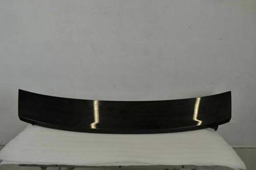

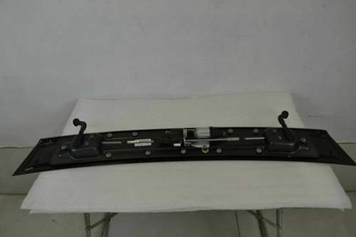

So. Auto ist bei Audi. Wasser kommt durch den Spoiler. An 2 Bolzen war Rost. Werkstatt wollte mit Dichtmittel dichten und dann wieder festschrauben. Dabei ist ein Bolzen abgerissen. Heißt : 700 Euro neuer Spoiler plus Montage.
Kann ich irgendwie nicht nachvollziehen, hatte den Spoiler mindestens 10 x ab ( mit allem drum und dran ) Da gibt
es eigentlich keine Stelle, wo Wasser eindringen kann ( bis auf die Befestigungen, die in den Abläufen sind,
also nix nach Außen herausfließen kann )
Und sollte es doch so sein, dann schau mal bei ebay, da sind immer welche gebraucht zu bekommen.
Auf dem Bild sind die Bolzen und die zu befestigende Grundplatte ist abgedichtet, auch wenn ein Bolzen
abreißt, sollte da kein Wasser durchkommen. Die Muttern von innen sind ja auch nicht mit einer Dichtung
versehen.
Ssghdw
Dann habe ich da wohl Pech gehabt. Es soll da wohl eine Moosgummidichtung ( oder ähnlich ) drunter sein. Dadurch ist das Wasser bis zu einem oder 2 Stehbolzen durchgedrungen und die sind angefangen zu rosten. Dann lief dadurch das Wasser in die Kofferraumklappe und von da in LED-Beleuchtung der Nummernschildbeleuchtung. Immer wenn ich den Deckel hochgemacht habe ist das Wasser schön rausgelaufen in den Kofferraum.
Bei Versuch den Spoiler wieder anzuschrauben ist halt ein Bolzen abgerissen. Ich denke jetzt mal nicht, dass die Vertragswerkstatt da mit nem langen Rohr dran gegangen ist und die Mutter angezogen hat.
Seis drum. Der Meister sagte, dass er daran nicht rumexperimentiert. Wenn da bei Tempo 150 oder höher was mit dem Flügel passiert kanns haarig werden.
Hier mal ein Beispiel für 250 Euro:
https://www.ebay.de/itm/383488198692?...
Es gibt so einige :
https://www.ebay.de/sch/i.html?...
S-l1600
Hdf
Das ist natürlich günstiger aber ich weiß nicht ob Audi die einbauen würde. So hab ich ne Garantie drauf und jetzt kommt der Winter und es ist kalt draussen.
Habe ja noch die Hoffnung, dass es über die Gewährleistung des Händlers läuft, bei dem ich vor 11 Monaten den Wagen gekauft habe. Muß halt nur nachweisen, dass der Fehler schon länger existiert. Rosten tun die Bolzen ja nicht innerhalb von 2-3 Tagen.
Im übrigen habe ich keine Lust da selber rumzuschrauben und evtl. wieder die gebrauchte Dichtung "undicht" zu haben.
