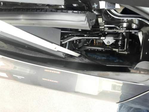

Welche Stelle meinst du denn? Ich hatte wärend der Reperatur selbst leider nicht dran gedacht, ein paar Fotos zu machen. Von den Wasserkästen mit Ablaufschlauch gibt es hier im Forum bereits Fotos. Aber ich kann heute Abend mal ein paar machen auf denen mal den blauen Filtereinsatz sehen kann.
- An die Engstelle, falls du bereits eine Verstopfung hast, gelangst du am besten, indem du die Rückwandverkleidung und die bieden Bleche entfernst. Die Kunststoffteile sind alle nur geclipst und das Blech kann dann durch etliche Schrauben gelöst werden.
- Um selbst einen Filter einzubauen : Am besten das Verdeck in die geöffnete Stellung bringen und anschließend nur kurz den Schließmechanismus in Gang setzen, so dass die beiden seitlichen Klappen wieder öffnen. Dort sieht man dann jeweils außen die beiden Wasserabläufe.

Wie versprochen habe ich vorhin noch ein paar Fotos gemacht und einen Meterstab verwendet, um die einzelnen Positionen besser zeigen zu können.
1. Foto : ideale Verdeckstellung, um optimal an den Wasserablaufkasten zu gelangen
2. Foto : Das Ende zeigt direkt auf den Übergang zwischen Verdeckdichtung und Wasserfangschale. Hier läuft das Regenwasser inkl. Schmutz, der beim Öffnen des Verdecks in den Ablauf gelangen kann, in das vorgesehene Ablaufsystem
3. Foto : Hier sieht man den eingesetzten Filterschwamm. Dieser hat die Form eines Dreiecks, bei dem die nach oben zeigende Kante etwas abgerundet ist.
4. Foto : Unten an der Schale ist der Übergang zum Ablaufschlauch, der das Wasser zum Unterboden befördert.

Vielen Dank für die Fotos. Ein Bild sagt mehr als tausend Worte.
