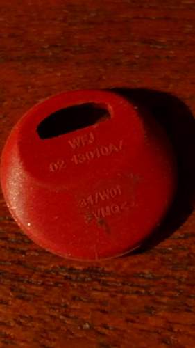

Abziehen ! Die sind nur auf den Schlauch gesteckt .
Ah okay, danke....
Durch die kleine schmale Öffnung läuft das Wasser ab . Dort setzt sich natürlich das Laub und so weiter fest.Wenn Du die Dinger abziehst hast du vollen Durchfluss durch den Schlauch ! Die Dinger sollen wohl Windgeräusche vermeiden .Ich merke aber ohne keinen Unterschied.
Absolute Fehlkonstruktion die sehr teuer werden kann !
nach der Aussage meiner Werkstatt sollen die Kappen ein Einnisten von Kleininsekten verhindern. Diese können dann ebenfalls für Verstopfung sorgen. Also, nach dem Parken unter Bäumen und vor dem Öffnen des Daches, erst einmal Dreck entfernen. Das ist erst einmal die beste Vorsorge gegen verstopfte Abläufe.

Moin, ich wunderte mich schon von was für Kappen hier gesprochen wird. Bis das Bild gepostet wurde. Solche Kappen sind bei mir gar nicht verbaut. Und demontiert wurden die garantiert auch nicht schon. Meine Schwarzen Ablaufschläuche sind alle 4 unten offen.
Ob es am Bj. liegt. Meiner Mai 2018
Könnte sein das die jetzt ab Werk weggelassen werden
Meiner ist BJ.6/2016 Modell 2017
Also unser hatte (EZ 5/19) nur hinten die Kappen drauf... hängt wohl von der Laune des Bandarbeiters ab ob die drauf sind oder nicht?
Hast du wirklich schwarze Schläuche?
Ja schwarz, bei dir anders?
Die Schläuche sind eigentlich blau... sieht man so von außen aber nicht weil die schwarzen Endstücke bzw. Durchführungen drauf sind - wird warscheinlich überall gleich sein.

Wenn ich die Roten Kappen entferne erlischt die Garantie???
Was meint ihr?
Die Garantie wird davon sicherlich nicht erlöschen für das gesamt Fahrzeug ........ Aber man kann, sollte ein Schaden durch Wassereinbruch festgestellt werden, hier vielleicht sagen, dass die Schläuche verstopft waren infolge von Verunreinigungen von unten..... eben durch die fehlenden Kappen.
Leider wird heutzutage ja nach jeder Kleinigkeit gesucht, um sich vor den Kosten zu drücken!
Ich habe auch 5 Jahre Garantie und werde aus diesem Grund schön die Finger davon lassen!
Wobei vorne keine Kappen und hinten Kappen (wie bei uns der Fall gewesen) auch nicht so recht Sinn ergibt was die Theorie mit dem Einnisten angeht. ;)
Ja, du magst ja recht haben...... Mir juckt es ja auch in den Fingern die Dinger zu entfernen(hatte im Mai auch Wassereinbruch, wurde aber scheinbar zumindest bis jetzt, durch die Reparatur behoben. Hier wurden die Schläuche, unter anderem, geweitet!!) aber aus Garantiegründen lass ich es lieber!
