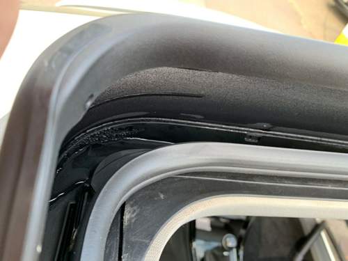

Ich bin jetzt auch mal dran. Habe vor 2 Monaten eine Touran BJ 10.2016 Gekauft, natürlich mit Panoramadach, leider. Ich habe das Auto Bar bezahlt und hätte ich damals von dem Wasserproblem gewusst hätte ich niemals dieses Auto mit Panoramadach gekauft.... wie auch immer. Nachdem meine Frau seit Tagen über üblen Geruch klagt, habe ich mich auf Fehlersuche begeben und siehe da, Fußraum Beifahrseite Nass, schock. habe das komplette Auto abgesucht und erstmal Nirgend anders Feuchtigkeit gefunden. Habe mit dem Nass Sauger erstmal abgesaugt und einiges raus bekommen aber der Teppich oder Filz unter dem Teppich ist noch klitsch Nass. Jetzt bin ich zum Händler gefahren und denen gesagt das das Auto nass ist, darauf wollen die erstmal gucken ob die Garantie greift, habe die Perfect Car Premium Garantie. Dazu kommt, mir ist aufgefallen das es letztes Jahr die Rückrufaktion gab wegen der Ambiente Beleuchtung im Dach, hierzu habe ich im Serviceheft nichts gefunden, also gehe ich von aus das da auch nichts gemacht worden ist. Bin ja gespannt was VW macht, vor allem ob das mit dem PanoramaDach zusammen hängt und ob die Garantie greift. das nächste ist der Geruch, es Stink im ganzen Wagen nach abgestanden Wasser, Pisse....ekelig, bekommt man den Geruch raus??

Steht oder stand den Wasser im Windabweiser oder ist dieser Nass?
Ja, gerade Dach aufgemacht und da steht Wasser und der windabweiser ist nass.
Wenn du beim Händler gekauft hast, hast du 6 Monate sowieso Garantie ohne irgend etwas beweisen zu müssen. Also freu dich lieber, dass es so früh aufgetreten ist. Zum anderen wenn Wasser im Windabweiser steht, dann deutet dies auf dichte Schläuche hin

Seit meine Schläuche von den roten Kappen befreit sind, ist der Wagen staubtrocken. Der Aufwand hat sich echt gelohnt.
