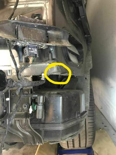

So, nachdem ich hier im Forum fast alles durchsucht habe und ich unter dem Auto nicht fündig geworden bin, benötige ich euch Hilfe. Ich habe alle Abflüsse gefunden, bis auf den hinten rechts. Mir ist schleierhaft wo sich dieser genau befindet. An der selben Stelle wie hinten links jedenfalls nicht. Kann mir das jemand genau erklären bzw. gibt es von genau diese Ausgang ein Foto? Habe ein 2019er Model.
Vielen Dank!
Du hast sicher einen Diesel. Du musst den adblue Tank etwas lösen, dann kannst du ihn sehen. Ich habe diesen bei der Nachrüstung der AHK gefunden, vorher habe ich diesen auch gesucht. Foto habe ich auch bei Bedarf
Ah ok, damit kann ich was anfangen. Hast du hierzu die Abdeckung welche in den Radkasten übergeht abgenommen oder sie einfach nur zur Seite gedrückt?
Danke!!
Ich hatte meine Stoßstange demontiert, da konnte man gut dran. Hier ist der AdBlue Tank auf dem Foto bereits lose. Das Foto ist von der rechten Seite hinten ohne Heckschürze.
So kannst sehen, wie du eventuell noch dran kommst.

Top, danke für das Foto!
