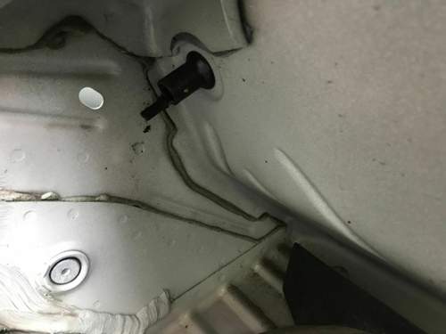

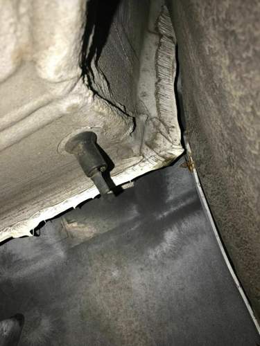

Ich kann auch nur empfehlen die Roten deckel abzumachen da sammelt sich ja nur Dreck und Wasser hinter ! Was bei mir auch der Fall war, ich möchte Gar Nicht erst wissen wenn der Gummi vom deckel alt und hart wird 😰
Was haben die Kappen für einen (von VW gedachten) Sinn wenn hier durchgehen empfohlen wird diese zu entfernen?

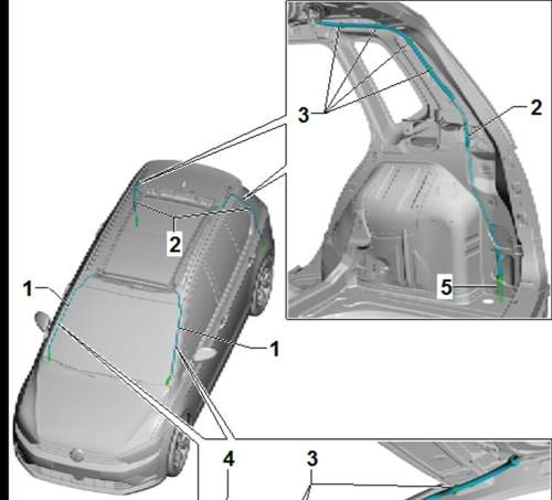

Weiß einer, ob und wenn ja, wie man an die hinteren Ablauflöcher des Panorama-Daches gelangt?
Ich kontrolliere die Abläufe vorne regelmäßig, aber hinten sehe ich nix.

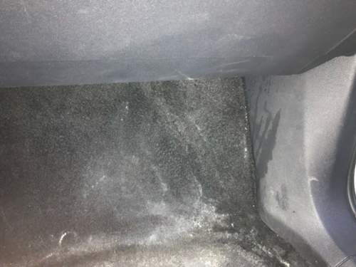

Letzte Woche hat es mich auch erwischt u ich hatte den kompletten Beifahrerfußraum unter Wasser. Nicht feucht sondern gefühlte 200 Liter.

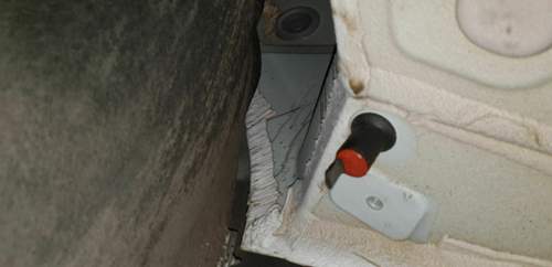

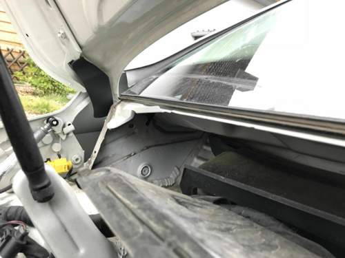

Dank dem Forum hab ich jetzt mal die Aktion Rote Kappen entfernen starten wollen u stellte nach dem entfernen der beiden Scheibenwischer u Laubschutz fest, das die Kappen bereits fehlen bzw abgeschnitten wurden ??.
Ich habe sie nicht entfernt, also muss das in den letzten Jahren durch VW erfolgt sein.

Vielleicht waren da überhaupt keine dran. Evtl Baujahr bedingt! Bild ist zu dunkel um zu erkennen ob daran rumgeschnipselt wurde.
Glaube ich nicht die Halterung für die roten Kappen sind ja dran die haben die bestimmt schon entfernt
Bin mal auf die Kulanz gespannt. Meiner ist genauso alt. Derzeit keine Probleme.Auch wenn die Kappen entfernt sind, ist es noch keine Garantie, dass die Schläuche nicht "zu" gehen. Aber vielleicht ist bei dir auch was anderes defekt, wie der Rahmen oder ein Schlauch ab oder sonst was.

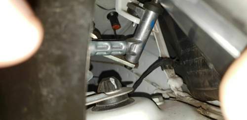

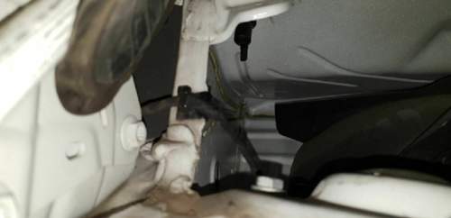

Ich hab jetzt mit einem langen Kabel alle Schläuche durchgeschoben.
Klappt gut nur bei der Beifahrerseite vorne stockt das Kabel u geht nicht vom Dach her kommend durch.
Ich hab mir einer Gieskanne Wasser eingefüllt u durch den Ablauf (ohne rote Kappe) lief es prima durch.
Leider kam trotzdem wieder ein Wasserschwall unterhalb des Armaturenbretts entlang.
Ich weiß jetzt also, das die Schlauchverbindung nicht richtig sitzt u daher das Wasser in den Innenraum kommt.
Wenn es jetzt nicht dunkel geworden wäre, hätte ich den Himmel schnell demontiert u weitere Bilder gemacht.
Nicht lieber die Seitenverkleidung der A Säule demontieren als den Himmel? Vorsicht Airbag !
Es ist schon bei anderen vorgekommen, dass der Schlauch von der Aufnahme abgerutscht ist und dadurch das Wasser im Innenraum.
