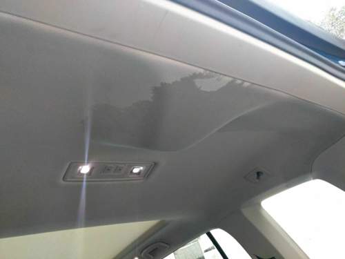

Hallo liebe Touran Fahrer,
Ich glaube mich trifft der Schlag. Ich bin gerade in meinen 11 Monate alten Touran eingestiegen und konnte beobachten wie Wasser unterhalb des Rückspiegels runter tropfte.
Der Dachhimmel oben ist auch teilweise nass.
Das Wasser lief auch auf das Navigationssystem. Jetzt funktioniert das Touch Display nicht mehr richtig. Teilweise werden Tastendrücke ignoriert oder es gehen nur einige Funktionen.
Habe den Touran vor 5 Monaten als Vorführwsgen bei einem VW Händler gekauft. Mit insgesamt 5 Jahren Garantie. Ich
Wie gehe ich jetzt richtig vor? Habe Angst ein Montagsauto erwischt zu haben.
Ist das ein bekanntes Problem?

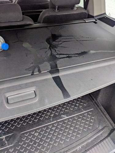

so jetzt hats mich wieder erwischt...
Abläufe sind aber frei. und diesmal kommt es nicht vorne sondern hinten rein. alo bei der Kofferaumklappe in der mitte steht in der Vertiefung vom Dachhimmel das wasser.
Mahag hat nächsten Termin für sowas in 4 Wochen. Der Saftladen ist der Hammer.
Im Kofferaum steht das wasser...
am 31. August 2018 um 16:48
Also Rahmen undicht? Mistig sowas.

ich tippe auf rahmen. Abflüsse schauen gut aus.
und diesmal halt hinten...
Mahag meint ich solls halt 4 Wochen in die nicht vorhandene Garage stellen.
der nächste VW Händler empfängt mich am Donnerstag mit Entschuldigung das er keine Termine mehr hat.

Bei mir war es im Sommer vor 2 Jahren auch die Rahmendichtung, das ganze Dach musste raus, Auto war 2 Tage beim Freundlichen (Karosseriebau). Damals über Garantie, hoffe es wird bei dir kulant geregelt.
