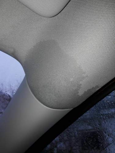

Hallo liebe Touran Fahrer,
Ich glaube mich trifft der Schlag. Ich bin gerade in meinen 11 Monate alten Touran eingestiegen und konnte beobachten wie Wasser unterhalb des Rückspiegels runter tropfte.
Der Dachhimmel oben ist auch teilweise nass.
Das Wasser lief auch auf das Navigationssystem. Jetzt funktioniert das Touch Display nicht mehr richtig. Teilweise werden Tastendrücke ignoriert oder es gehen nur einige Funktionen.
Habe den Touran vor 5 Monaten als Vorführwsgen bei einem VW Händler gekauft. Mit insgesamt 5 Jahren Garantie. Ich
Wie gehe ich jetzt richtig vor? Habe Angst ein Montagsauto erwischt zu haben.
Ist das ein bekanntes Problem?

@Taurus15. Hat dir die Werkstatt schon die Ursache genannt? Lasse dir auf jeden fall den Werkstattbericht geben und fertige in der Werksatt ein paar Fotos von deinem PKW. Da habe ich auch gemacht, weil die in meiner Werkstatt keinen Trockenraum genutzt und nur Holzblöcke zwischen dem Teppich und der Karosserie gesetzt haben. Ergo das Auto nur Lufttrocknen lassen.
Das ist wie immer die völlig falsche Herangehensweise.
Bei mir war ursächlich ein falsch verbauter Ablaufschlauch in der A-Säule vorne Fahrerseite. Dieser wurde abgeknickt in dem PKW verbaut, sodass eben das Wasser sich den nächstmöglich Weg in den Fahrerraum gesucht hat.
Auf Grund dessen, dass du bereits Korisionsschäden hast, werden definitiv weitere folgen. Somit wäre dir auch die Möglichkeit gegeben vom Kaufvertrag zurückzutreten, weil weitere erhebliche Mängel (5 Prozent des Kaufpreises) zu erwarten sind. Hierzu gibt es auch bereits Gerichtsurteile.

Da ist es wieder. Zum zweiten mal in die Werkstatt. Jetzt kommt der ganze Himmel raus und Schläuche sollen auch neu. Ob's das dann bringt... Eigentlich wollte ich zum Verkäufer aber der Meister hat mich im brast abgefangen und mich davon abgehalten mir ein Angebot für nen Neuen zu holen. Es nervt so....
@Basti0611 Einen Werkstattbericht habe ich noch nicht bekommen, weil der zuständige Meister gleich nach der Annahme meines Touran‘s krank geworden ist. Und für Bilder machen ist es zu spät da der Wagen schon seit 2 Wochen repariert ist. Aber ich werde heute mal nachfragen ob der Meister wieder genesen ist und nach den Bericht fragen.
Ich hoffe ja nur das es jetzt behoben und vorbei ist, wenn ich den Schaden von Arabaska sehe wird mir gleich ganz anders. Man soll nicht meinen, das VW schon seit längerem Autos baut, wenn sie so einen Fehler nicht im Laufe der Jahre beheben können.
Das sehe ich genau so. Ein guter Freund arbeitet in der Werkstatt mit über 300 VW Dienstwagen. Er riet mir noch ab ein Panorama Dach zu nehmen. Ich Hätte auf ihn hören sollen...
Also was ich her rauslesen ist, dass es grundsätzlich keine Probleme mit dem Panorama-Dach gibt, solange die Abflüsse frei sind. Werde also bei meinem diese Gummistopfen abmachen und regelmässig kontrollieren, dass die Abflüsse frei sind und hoffen, dass das Pano keine Probleme macht.
@ Olihd. Das ist so nicht ganz korrekt. Klar sind die Schläuche meistens die Ursache, aber bei meinem Bj. 2012 ist z.B. Eine Dichtung gerissen. 1700€ Schaden.

@Olihd schrieb am 23. Januar 2018 um 09:38:13 Uhr:
Bei mir war es eine undichte Dichtung zwischen Rahmen und Glasteil.
@Mybigmouth ??? Das geht nicht. Das Glasteil ist höhenmäßig über dem Ablauf, wenn sich das Wasser bis dahin hoch staut, müssen die Abläufe zu gewesen sein. Und der Fils um den Schiebedachbereich rum, soll und kann gar nicht abdichten. Dafür sind ja die Abläufe und die Rinne da.
@Benjamin-Selig schrieb am 24. Januar 2018 um 17:56:39 Uhr:
Macht Sinn. Dann wird es die Dichtung zwischen Rahmen und Karosserie gewesen sein.
@Mybigmouth ok das wäre möglich 😛 du hast nicht zufällig ein Foto von der defekten Stelle oder? Nur zur Info für jeden der mal bei sich nachschauen möchte ob alles iO ist. 😉
