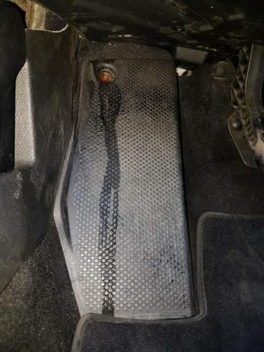

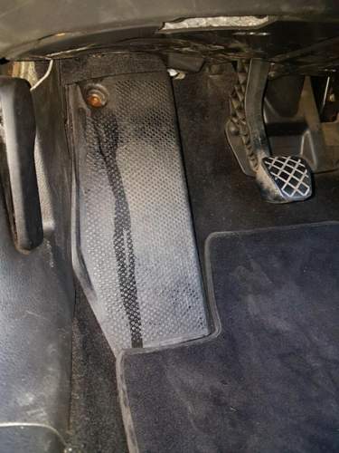

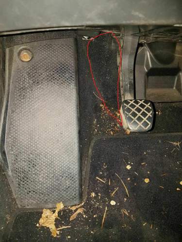

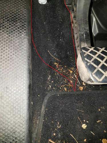

Hey Leute,
also vom Dachhimmel kommt nichts mehr. Alles trocken. Aberrr.... Das mit dem Fahrerraum ist jetzt schlimmer geworden (da es auch seit Tagen nur regnet hier bei uns)....
Und zwar konnte ich nun endlich sehen, von wo das Wasser entlang kommt. Und zwar auf der Seite der Kupplungspedale. Ich hänge euch Fotos mal mit an.
Wie gehe ich nun vor? Woran wird es liegen?
LG Massiv

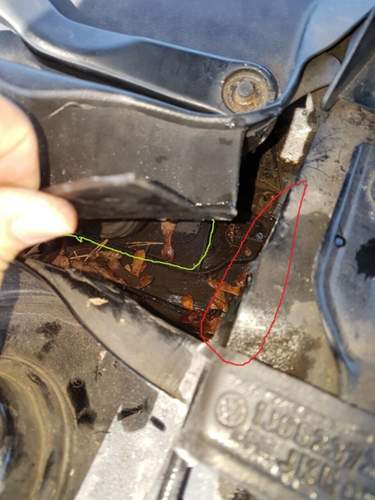

Also leute. Ein Update.
Ich weiß nun, dass wohl die E-Box unddicht ist. Also ich meine, dass diese so heißt. die sitzt direkt auf der Fahrerseite unter dem Wischergestänge. Die Abläufe sind alle frei. Hab da mal Wasser reingekippt. Und siehe da, es fließt wieder Wasser in den Fahrerraum. Siehe Fotos.
Ich hab den Deckel der Wischerstange abgemacht und die erste Schraube abgeschraubt. Aber ich bekomme die Stange aus seiner Veranckerung nicht raus!!! Wollte jetzt keine Gewalt anwenden. Aber wie zum Teufel geht die da nun raus? Weil muss ja den Windablauf da entfernen. Aber das geht nicht, wenn die Wischerstangen noch drann sind. kotz....
Auf den Fotos ist das rot markierte der Wasserablauf. Da ist so eine Öffnung. Da läuft auch das Wasser rein, und es tropft unten am Kotflügel irgendwo wieder raus. Alles ok. Aber das grün markierte, dass ist meiner Meinung nach die E-Box. Die ist wohl undicht. Und von da gelangt denke ich das Wasser rein und läuft dann in den Fahrerraum. Siehe fotos

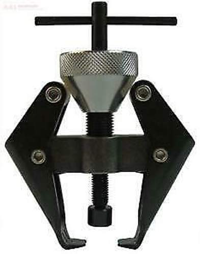

Du brauchst einen Scheibenwischerabzieher.

wo kriege ich so einen am günstigsten her?

Entweder aus Polen:
https://www.ebay.de/.../142754709310
Oder aus Deutschland:
https://www.ebay.de/.../173491795020

Vorsichtig an dem Gestänge hin und her rütteln hilft manchmal auch, ist ja nur festgegammelt, aber wirklich vorsichtig und nicht gegen die Scheibe hebeln.
Sehr empfehlenswert zum Abdichten rund um die Elektrobox (beinhaltet die Motorsteuerungs-Platine) unter dem Scheibenwischergestänge:
