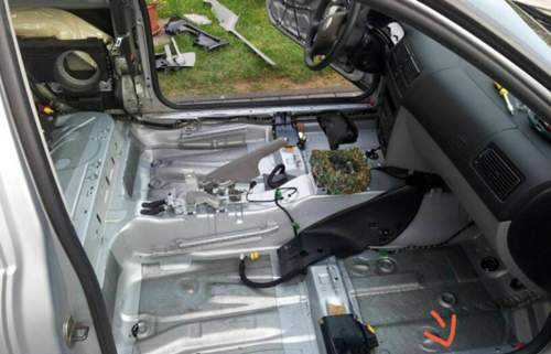

Hallo, bin mittlerweile echt am verzweifeln mit dem ständigen Wasser im Auto. Kurz zur Vorgeschichte:
Hatte unter dem Teppich auf Fahrer und Beifahrerseite Wasser. Habe dann den Elektronikkasten unter dem Scheibenwischergestänge neu abgedichtet und beide Aggregatträger ebenfalls neu abgedichtet da beide auch undicht waren an der Butylschnur, diese sind nun auch dicht! Da an der Beifahrerseite immernoch Wasser reinkam unterhalb des Teppichs habe ich noch die Abläufe vom Schiebedach überprüft und gereinigt und den kompletten Kasten vom Pollenfilter neu abgedichtet, alles top!

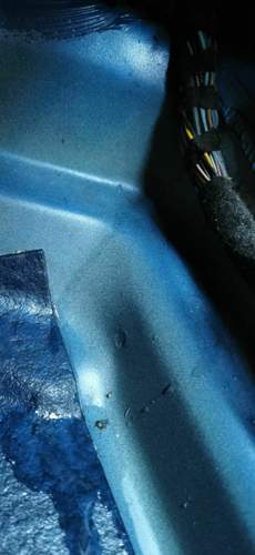

Habe immernoch Wassereinbruch auf der Beifahrerseite , egal wie stark es regnet es bleibt im Stand jedoch relativ trocken , sobald ich aber fahre habe ich Wasser auf dem Boden nähe der Einstiegsleiste. Letztens sah es so aus als käme es zwischen der Bitumenmatte und Blech rausgedrückt?? (Siehe Beispiel Bild, in etwa dort)
Kann mir bitte wer helfen?
PS: Ist ein 2/3Türer
Lg

Guten Abend / falls Dein G4 aktuell so gestrippt aussehen tut, dann würde ich an den kritischen Stellen im Innenraum Krepp-Papier reinkleben + auch so Rumfahren. // Auf diese Weise hättest Du die besten Chancen, den Lauf des Wasser's zu finden. // Ich war "gestrippt" (= nur behelfsmässig den Fahrer und Beifahrersitz drinn) sogar schon mal beim TÜV.....; und nach Erklärung der Sachlage auch durchgekommen. // viel Glück // MFG

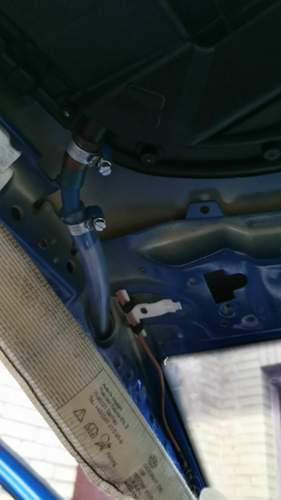

Vielleicht ist an der Beifahrerseite der Ablaufschlauch vorne, von der seitlichen Regenrinne vom Glasschiebedach, vom 90° Auslauf-Formstück abgegangen!
Knapp unterhalb vom oberen Türscharnier sitzt dieses Auslaufformstück im senkrechten Blech. Dieses Formstück ist nur sehr klein/kurz; daran angesteckt ist der dünne Ablaufschlauch in der A-Säule von oben herunter kommend; diese Teile könnten auseinander gegangen sein !!! (oder auch der Anschluss vom Schlauch ist an der Regenrinne vom Metall-Rohr abgegangen / oder der Schlauch ist porös und beschädigt ...).
Alle 4 Auslauf-Formstücke von den Abläufen der seitlichen Regenrinnen vorne und hinten, vom Glasschiebe-Dach, sind am Ende zu flachen Zungen geformt. Wenn von oben das Gewicht einer Regenwasser-Säule auf eine Auslauf-Zunge drückt, gehen diese nur in der Mitte auseinander -> leider härtet der Kunststoff nach etwa 10 bis 15 Jahren Alter so sehr aus (auch Ersatzteil-Auslaufzungen), dass das Öffnen der Zungen immer schlechter funktioniert und feiner Staßenstaub + Wasser die Enden der Ablauf-Schläuche komplett verstopft
-> die Regenrinnen gehen dann oben über und das Wasser rinnt über die Dachhimmel-Folie an deren tiefster Stelle dann herunter ...
DESHALB: Diese Auslauf-Zungen, mit einem scharfen Stainly-Messer, an beiden Seiten, einschneiden, bis der runde Querschnitt beginnt.
Die beiden vorderen Auslauf-Zungen liegen unterhalb der oberen Scharniere der Vorder-Türen.
Die beiden hinteren Auslauf-Zungen sind im senkrechten Blech unterhalb der Heckleuchten-Einheiten eingerundet und das Wasser rinnt hinter der Heck-Stoßstange herunter. Man kann im Kofferraum seitlich, hinter den Hinterrädern die dünnen Schläuche sehen, nach Entfernen der schwarzen Abdeck-Filzmatten und mit einem kleinen Schlitz-Schraubenzieher aus dem senkrechten Blech herausrunden ...

Also heute war wieder extrem nass alles, sah aus als wäre es aus dem Stopfen unter der Butylmatte gekommen? Da ist die Butylmatte auch aufgebroche.... Hatte noch keine Zeit für Krepp verkleben..
Kommt definitiv vom Unterboden da alles ausserhalb sonst trocken ist
Denke das sind diese Gummistopfen im Unterboden mittlerweile diese sind nass, besonders der unter der Bitumenmatte

Neuigkeiten ,habe heute durch Zufall in der Firma gesehen das mein Wasser von der A-Säule reinläuft , also wird mein Wasserablauf der A-Säule wohl doch porös oder dicht sein... Endlich hab ich's gefunden.
Werde im Baumarkt n passenden Gartenschlauch und Anschlussstücke kaufen und den erneuern. Hat wer das schon gemacht?
