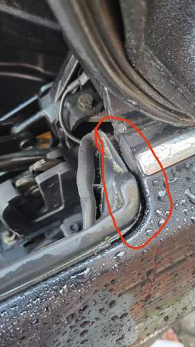

Die dichtungen fühlen sich in Ordnung an, gab paar kleine stellen mit rissen,die ich aber jetzt beseitigt habe. Mein 3. Foto mit der Markierung ist glaube ich bisschen kritisch weil dort zwischen dichtung und karosse ein kleiner spalt ist

hallo,
und danke für die pics - hier sieht man nun genau, daß der
Deckel nach einem Regenschauer geöffnet wurde - die Dich-
tung ist oben erkennbar teilweise noch feucht - und genau
hier ... (ist das Problem)
man kann den Deckel etwas stärker zuziehen lassen (in
dem man die Bowdenzüge vom K-Motor unter der Rück-
bank nachdreht)

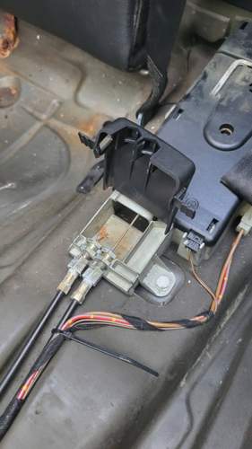

Heißt das mein Verdeckkasten ist zu "lose"?
Und was ist das für eine schraube/mutter am K-motor die ich nachziehen muss?

Moin moin, das ist ein super Vorschlag! Du musst das Mittelteil der Rückenlehne herausnehmen. Danach musst du die Sitzfläche der Rücksitzbank ausbauen. Das geht recht einfach. Du musst vorne links und rechts kurz nach oben rucken und das Lederstück hinten entfernen. Dann kannst du die Sitzfläche leicht herausnehmen. In der Mitte unten sitzt der Stell Motor, durch den die beiden Züge für die Verdeck Schlösser gespannt werden. Im vorderen Bereich befindet sich eine kleine Klappe, die man durch entriegeln (links und rechts) nach oben klappen kann. Ich persönlich habe bei meiner Reparatur aber den kompletten Deckel entfernt. Achtung – bei dem großen Deckel sitzt hinten in der Mitte ein Kunststoffzapfen, der als Zentrierachse für ein Zahnrad fungiert. Der Deckel muss daher senkrecht nach oben abgenommen werden, da man ansonsten diese Achse beschädigen könnte. Vorne am Zug siehst du dann eine Einstellmöglichkeit für jeden Zug, wie er auch bei Fahrrädern an den Bremsen vorhanden ist. Mit diesen Schrauben kannst du dann den Zug spannen.
Da haben wir das Problem, was muss gewechselt werden und wie aufwendig wird das sein? Woher kommen und wohin führen die Kabel?Und müssen beide Kabel neu oder nur eins?

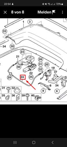

Würde erstmal das seil ersetzen wollen weil von da das ganze Wasser reinläuft, wenn sich danach nichts bessert müssen die dichtungen neu. Ich hab mir das seil bestellt aber hab halt keine ahnung wo es genau angeschlossen wird
hallo.
da fehlt ein Seilzug (gerissen) - anhand des Deckels muss man ja
erkennen, an welcher der nicht abschliesst/aufliegt (wie gegen-
über) - das wird ne mords Fummelarbeit, den neu zu verlegen
good lack

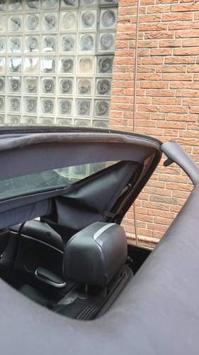

good lack
Die Beifahrerseite schließt nicht richtig, ist auch merkbar daran dass dort viel mehr Wasser reinläuft als auf der Fahrerseite. So wie ich verstanden habe sind beide Seilzüge auf der Fahrerseite an der scharniere im Verdeckkasten befestigt oder liege ich falsch?
