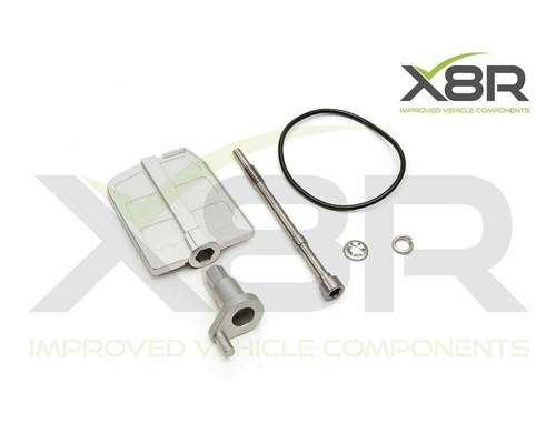

So habe jetzt wieder Zeit für mein Problem gefunden. Ich habe jetzt nochmal ganz genau den Faltenbalg und die kleinen Schläuche angesehen. Alle sind schon leicht rissig und porös.
Ich habe mir deshalb jetzt von BMW den Blindstopfen und die beiden dünnen Entlüftungsschläuche neu bestellt. Den Faltenbalgschlauch hole ich günstig in der Bucht. Gibt es hier etwas hinsichtlich Qualität zu beachten? Habe von Febi welche für 32,90 € gefunden
Ebenfalls habe ich bei Ebay eine neue DISA bei ATP für 100,82 € gefunden (hatte mal 188 € gekostet inkl. 3 Jahre Garantie. Gibt es hier Erfahrungswerte? BMW will ca. 230 € für neu neue DISA. Und mit ATP war ich bisher immer zufrieden was Qualität angeht.
Dann hätte ich die DISA, den Faltenbalg, den Blindstopfen und die beiden Entlüftungsschläuche erneuert und alles für vertretbare 190 €.
Sollte der Fehler dann immer noch sein, kann ich diese Themen zumindest mal ausschließen und weiter suchen...
Du kannst dir eine Disa Reparatursatz kaufen, ist günstiger.

Schläuche, Luftmassenmesser an der Luftzufuhr am Kraftstoffsystem kaufe ich nur Original bei BMW oder vom Erstausrüster. Die Ansaugstutzen hinter dem LM kosten ausnahmsweise mal nicht so viel bei BMW:) Für die Disa gibt es einen guten Umrüstkit von X8R.

Sehe ich das richtig, das beim Umrüstkit auch eine neue Dichtung dabei ist? Ich hatte mal gelesen, dass mein M54 3.0 die Dichtung an der DISA nicht seperat mehr getauscht werden kann und deshalb die ganze Einheit fällig wird.
