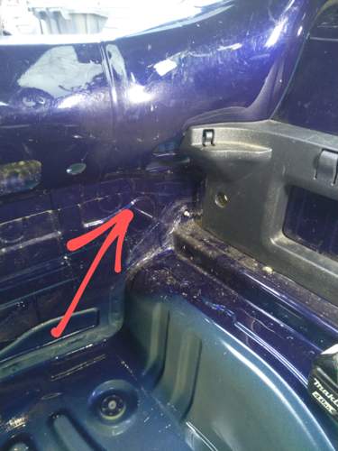

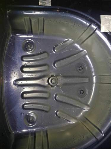

Hallo Leute,

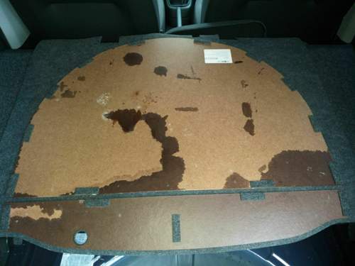

hab heute mit erschreckenden festgestellt, dass sich in der Reserveradmulde Wasser befand. Auch war die Abdeckung vom Reserverad im Bereich vom Heck nass.
Der variable Ladeboden und die Kofferraumabdeckung sind trocken.
Hab es nach einer Fahrt bei Starkregen festgestellt.
Ich vermute die Schweißnat zwischen Reserveradmulde und dem senkrechten Blech hinten am Heck.
Hatte das schon mal jemand?
Up ist Bj 4/16 und ich hab ihn erst 4 Wichen. Gekauft vom Händler.
Arthur
Ich mach mir da erstmal keine Gedanken, Auto steht beim Händler und es läuft über die Gewährleistung.
Sie denken das die heute fertig werden, ansonsten wird es erst morgen.
Werde berichten.

So melde mich wie versprochen.
Auto ist wieder zu Hause und trocken.
Alle die von euch auf die Entlüftungsklappen getippt haben hatten recht. Und wer Recht hat gibt einen aus ;-).
Eine war falsch eingebaut.

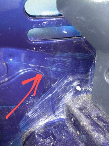

ich habe das gleiche Problem.
Das Wasser tritt auch im Stand ein.
Wenn ich unterhalb der Kofferraum-Dichtung, oberhalb der Stoßstange Wasser hin schütte tritt es innen oberhalb des weichen Kofferbodens aus einer Schweißnaht aus, siehe Foto.
Das Auto ist ein E-Up, MJ 2021.
Bisher war mir das nicht aufgefallen, erst nach der Schneeschmelze.
Diese Woche bringe ich ihn zum Freundlichen.
Mal sehen, was die als Ursache identifizieren.
Grüße Siggi
Wasseraustritt Reserveradmulde UP
Wasseraustritt Kofferraum UP
Laut VW war eine Abluftklappe beschädigt. Sie wurde ausgetauscht.
