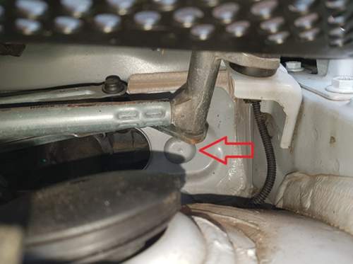

Sind alle Karosseriestopfen vorhanden und dicht?
Zum Beispiel dieser unter dem Scheibenwischwischergestänge....
Karosseriestopfen

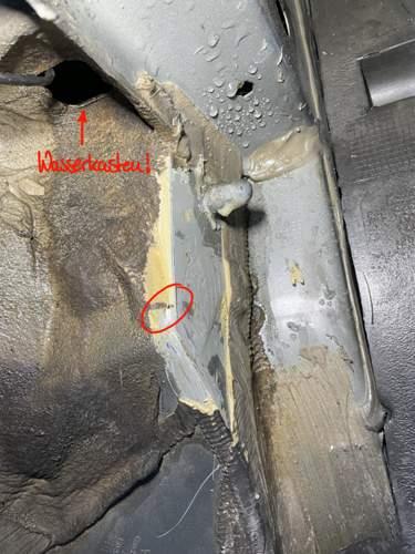

ich habe den Fehler gefunden. Es war nichts der bekannten Probleme!
Nachdem ich dieses Video gefunden hatte, habe ich mich heute auf die Suche gemacht.
Und siehe da, nach langem suchen habe ich es gefunden!
Ich habe die Stelle auf Video festgehalten, damit Nachfolgende Leidende es evtl. ein bisschen einfach haben mit der Suche 😁
HIER mein Video zu der Fehlstelle.
Ich habe dann die fehlerhafte Karosseriedichtmasse entfernt und tatsächlich ein Loch gefunden, wodurch das Wasser in den Innenraum gelangt ist. Siehe Bilder....
Habe nun neue Dichtmasse bestellt. Die Dämmmatte unter dem Teppich war total mit Wasser vollgesaugt. Ich habe mit einem Nasssauger versucht die grobe Wassermenge anzusaugen. Der Rest muss jetzt abtrocknen.. Schätze mal eine Woche, dann sollte es i.O. sein.
Warum das ganze nun erstmalig nach knapp 10 Jahren auftritt, ist mir ein Rätsel!
Habendas Auto damals neu gekauft, also immer noch Erstbesitzer. Ist vorher noch nie vorgekommen.
Für Fragen gerne kommentieren 🙂

Danke für die Detektivarbeit und die tolle Dokumentation.
Warum das erst nach 10 Jahren auftritt kann ich mir nur so erklären, dass die Dichtmasse mit der Zeit aushärtet, den Karosseriebewegungen nicht mehr folgen kann und dann einreißt.
Ich würde dafür nicht schnöde Karosseriedichtmasse verwenden, sondern etwas hochwertiges z.B. von Sika.
Deren Produkte kenne ich vom Hausbau, klebt tierisch und ist extrem haltbar, da müssen deren Karosseriedichtprodukte auch was taugen.

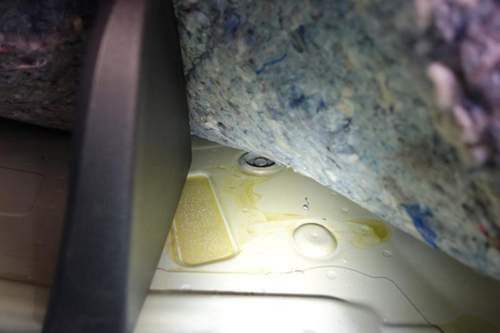

Tja was soll ich sagen, das Problem besteht noch immer. 🫣 Erst dachte ich es hat sich erledigt, aber nein. Im Frühjahr war es wieder nass. Beim Stehen scheint es nicht zu passieren, egal ob es regnet oder stürmt. War bisher immer alles trocken, scheinbar.
Heute hatte ich dann endlich Zeit und auch die Muse die Fahrerfußraumverkleidung mal zu entfernen. In dem Bodengummistoppen in etwa im Bereich der rechten Ferse stand etwas Wasser.

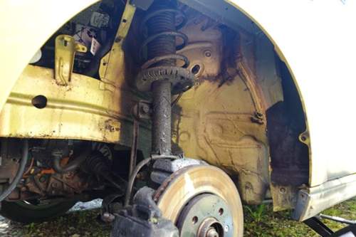

Radhausschale raus. Und dann den Regenwasserschlauch aufs Dach gelegt und laufen lassen. Panodach auf und in die Seiten reinlaufen lassen zwischen Blechrand und Gummidichtung. Nix. Im Radhaus die oben genannte Stelle begutachtet und mit dem Wasserstrahl angespritzt. Nix innen alles trocken.
Werde nun den Fußraumboden mit Zeitung auslegen dann Bodendämmung wieder drauf und die nächste Regenfahrt abwarten vielleicht ist es dann ersichtlich wo das Wasser herkommt.
Fahrerfußraum
Radhaus
da hat sich aber ganz schön Rost gebildet😶wie alt ist dein UP?
