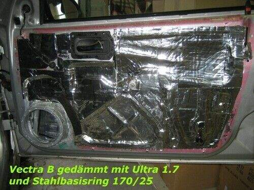

Hier noch ein Pic zum Abschluß wie es aussehen kann.
Vectra-b-limo15
Ich seh auf dem Bild nur dämmung keine Folie. Daher frag ich die ganze Zeit. Ihr verwirrt einen heftig xDD Aber egal hab auch langsam keine Lust mehr. Ich werde mal wo anders Fragen. Dennoch danke euch.
Bin raus
Das ist Folie und Dämmung 😁 erst Folie dann Dämmung 😁 Alles klar jetzt.
