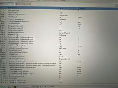

Hallo Zusammen,
Ich habe seit gut einer Woche das Problem das ich fast jeden Morgen 0.5L kühlmittel nachfüllen muss, jedoch sehe ich kein Verlust am Boden oder im Innenraum. Könnte es sein das die ZKD undicht ist und Wasser ins ÖL gelangt? Für mich sieht das ÖL jedoch normal aus.
Seit vorgestern ist mir noch aufgefallen das er im Standgas bzw wenn ich das Gas wegnehmen er fast abstirbt und die Drehzahl schwankt.
Habt ihr da eine Idee was das sein kann?

Warum blinkst du die Fehler nicht direkt mal vom MSG raus, damit man was mit anfangen kann.
Wenn du uns aber nicht verraten willst, was für ein Motor das ist, bin ich raus. Hatte schon bei der ersten Antwort danach gefragt.

Weiteres Update:
Hab jetzt mit diesem Stecker wo ich noch rumliegen hatte gewisse Daten angeschaut. Dabei kam raus bspw der MAF Sensor hat durchgehend 0 VOLT, der MAF durchsatz liegt bei 44g/s, Ladedruck B liegt bei 175 kPa und Power from MAF wert liegt bei 135 KW.
Helfen diese Angaben jemandem Weiter?
Lg
@h
@marvinto
44 g/s vom LMM also MAF im Leerlauf ist viel zu hoch.
Normal sind 3-5 g/s im Leerlauf.
Dann kaufe mal einen neuen LMM wenn dein Fahrzeug einen verbaut hat.
Aber wir wissen ja immer noch nicht welchen Motor du hast.
Den Rest 175 kPa und 135 KW erschließen sich mir nicht, was da gemessen wird.
Auf dem ersten Foto sieht es nach einem 2.0 16V (X20XEV aus. Wenn es meine Glaskugel richtig erkannt hat.
Ladedruck beim XEV?
Aber 175? Leerlauf ist das dann nicht gewesen.
Tja, das Rätselraten geht weiter.

Hier noch alle Messwerte im kalten Zustand bei Standgas
Wie verträgt sich das dann mit deiner Ladedruckangabe? Es wird immer dubioser.
96u/min Leerlauf passt auch nicht.
Programm ist einfach Müll.
Und Luftmassenmesserwert von 1,8 g/s ist ein bisschen wenig und der Lambdasondenwert von 1,426 Volt ist zu hoch.
Irgendwas passt mit der OBD Diagnose nicht.
@hwd63 schrieb am 26. November 2022 um 16:39:36 Uhr:
...und der Lambdasondenwert von 1,426 Volt ist zu hoch.
Beim XER Sollwert 60 ... 4900mV

Moin Zusammen,
Wollte euch jetzt nochmal abschliessend Mitteilen was bei der Untersuchung rauskam.
Im Bezug auf das Standgas wurde das System unter druck gesetzt und festgestellt das dass AGR-Ventil undicht ist. Aktuell ist dies aber nicht lieferbar sie suchen da noch eine Lösungen.
Wegen dem Kühlmittel wurde tatsächlich festgestellt das es sich auf der Beifahrer Seite im Teppich hinverirrt. Da muss jetzt dieses Heizmodul in der Amateur getauscht werden.
Gesamtkosten ca 800-900.
Danke allen für eure Hilfe.
