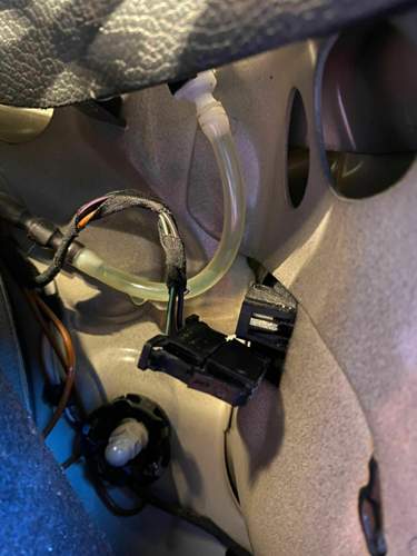

ich habe mit großer Aufmerksamkeit alle möglichen Posts zu diesem lästigen Thema durchgelesen und habe dank hilfreicher Posts auch eine Quelle für mein Wasser im Kofferraum auftun können. Der Schlauch für das Scheibenwischwasser für die Heckklappe war gebrochen und ist inzwischen gewechselt.
Hatte deshalb auch blaue Flüssigkeit im rechten Heckscheinwerfer. Diesen habe ich demontiert und gereinigt. Jetzt sieht es wieder ordentlich aus.

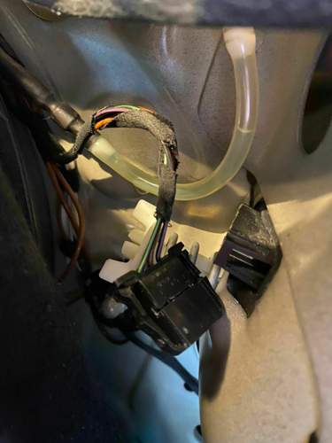

Bedauerlicherweise habe ich festgestellt, dass ich weiterhin Wasser im Kofferraum habe. Während ich das rechte Rücklicht demontiert und wieder montiert habe, ist mir aufgefallen, dass es dort ziemlich feucht ist und der Schlauch dort auch zu lecken scheint. Zumindest hängen Wassertropfen am Schlauch. Nun kann ich auch nicht nach intensiver Recherche finden, wofür dieser Schlauch überhaupt da ist. Kann mir da jemand was zu sagen?
Die beiden Bilder sind mit ca. 18h Abstand aufgenommen worden, das Auto wurde in der Zwischenzeit nicht bewegt. Der Schlauch scheint sich auch in der Zeit geleert zu haben?
Es handelt sich um einen Golf 6 Bj. 2009, ohne Glasdach.

Das Wasser könnte vom Schlauch oben in der Gummitülle kommen. Dort wird das Kunststoffrohr beim Öffnen und schließen immer bewegt. Häufig entstehen dort Brüche.
Ich habe die Odyssee Wasser im Auto auch letzten 2 Wochen gehabt. Und es gibt am Golf leider reichlich Stellen wo es reinkommt.
Bei meinem waren es die Dichtungen der Lautsprecher/ Träger in den Türen und der Laubfang im wasserkasten. Gibt aber noch mehr Stellen. Die werden demnächst noch vorsorglich abgearbeitet.
