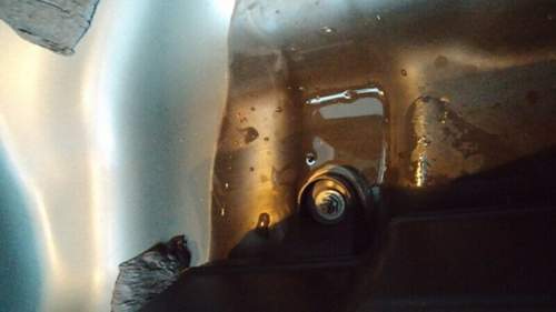

Ich habe nochmal ein paar Bilder zum besseren Verständnis gemacht...
Zum einen sieht man die Position der Klappen hinter dem Stossfänger und zum anderen sieht man einen deutlichen Spalt zwischen der Klappe und der Karosserie, in den Große Mengen Wasser eindringen können.

So, gerade habe ich meinen A180 in die Werkstatt gefahren. Die Diagnose dauerte ca. 4 Stunden. Natürlich wurde ich von MB nach Hause gefahren und gleich auch wieder abgeholt. Ich habe der Mitarbeiterin meine Vermutung mitgeteilt, womit ich auch recht hatte. Es sind wie erwartet die Lüftungsklappen unter der Heckstoßstange.
Das Fahrzeug wird im Innenraum zerlegt und getrocknet. Die Lüftungsklappen werden erneuert und damit sollte das Problem behoben sein. Die Kosten werden zu 100 % von Mercedes übernommen. Auch ein Leihwagen wird mir kostenfrei zur verfügung gestellt. Zum Glück kein Smart :-P Ich bekomme eine C-Klasse.

Es sind die gleichen Klappen denn es gibt keine anderen. Ich hatte mich extra bei MB erkundigt deswegen. Die neuen werden solange halten bis die Dichtungslippe wieder verhärtet. Deswegen habe ich meine Klappen zusätzlich mit witterungsbeständigen Silikon abgedichtet. Bei mir gab es nämlich keine Kostenübernahme!

In der Kofferraumkuhle kannst du hin und wieder mal schauen ob es feucht ist. Falls du so was (Bild) siehst, wie ich vor kurzem, kannst du davon ausgehen, dass die Klappen undicht sind und unter deinen Teppichen schon die Fische schwimmen können (etwas übertrieben). Ich habe die Feuchtigkeit aus Zufall entdeckt. Mittlerweile ist das Auto wieder trocken. Ich hoffe das bleibt auch so!
