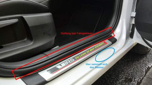

Auch ich habe meinen Freundlichen direkt gefragt, da ich das bei noch keinem Auto so hatte und bekam ebenfalls die Antwort, dass dies stand der Technik ist und er auch keinen Reim darauf hat wieso. Wir schauten uns dies zusammen an und stellten und die Frage, wieso überhaupt diese zweite Dichtung in der Tür vorhanden ist. Ich versuche zu differenzieren. Es gibt einen ich nenne es mal Dichtring, der zum Innenraum gerichtet ist. Dann gibt es eine weitere Dichtung unten an der Tür, die zum Schweler hin gerichtet ist. Somit entsteht ein abgedichteter Raum bei der Türeinstiegsleiste. Von der Logik her würde ich jetzt sagen, dass doch die Dichtung zum Fahrgastraum völlig reicht; der Sinn der Zweiten kann ich nicht wirklich erkennen - zumal diese auch noch so positioniert ist, dass sie die Ablauföffnungen in der Tür zum Teil überdeckt.
Ich hoffe man weiß was ich meine... ich kann aber bei Gelegenheit auch gerne noch ein Bild machen.

Weil die Dichtung im Octavia zum Fahrgastraum ist doch nicht dünn! Die zweite Dichtung, die ich meine, befindet sich ja im unteren Bereich - nicht das wir aneinander vorbei reden. Beim Golf meiner Mutter gibt es in diesem Bereich zwar auch eine Dichtung, aber dennoch kann ich dort keine Wasserbildung beobachten. Es kommt ja nichts in den Fahrgastraum, dennoch würde ich gerne wissen, wieso sich dort Wasser sammelt, dass nicht von selbst komplett abläuft.
Ich hatte schon einige Fahrzeuge (unterschiedlichster Marke) und bei noch keinem dieser konnte ich dies beobachten.
EDIT:
Nicht das wir aneinander vorbei reden, füge ich mal schnell ein Bild bei. Wir hatten ja die Nacht über regen und daher passt es ganz gut.
Wasser-tuer

mit dem Corsa war nur so und sollte nicht als Vergleich für das hier bestehende Problem dienen. Werd mir die Tage mal die Sache von unten angucken. Die beiden Dichtungen bilden dort eine Art Wanne wo das Wasser stehen bleibt und im Winter kann es passieren das die Tür mit einem Eisblock festgefroren ist... was dann ein schöner Schei.... wäre! Das Problem hatte ich bis Dato auch noch mit keinem Auto, aber diese Fahrzeuge hatten alle nur eine Dichtung und somit war das direkt ausgeschlossen.
